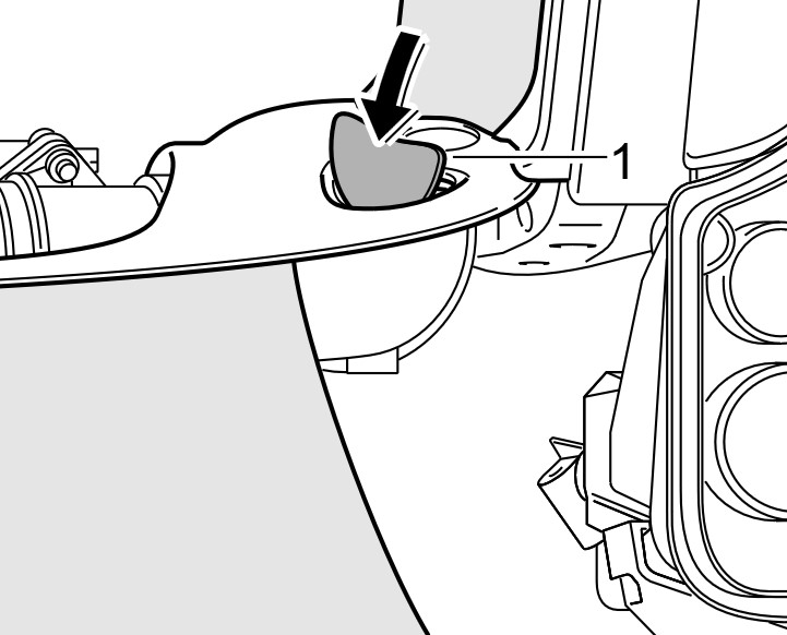

1. Накладку -1- в моторном отсеке придавить к низу и извлечь.

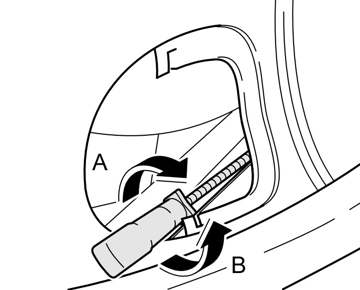

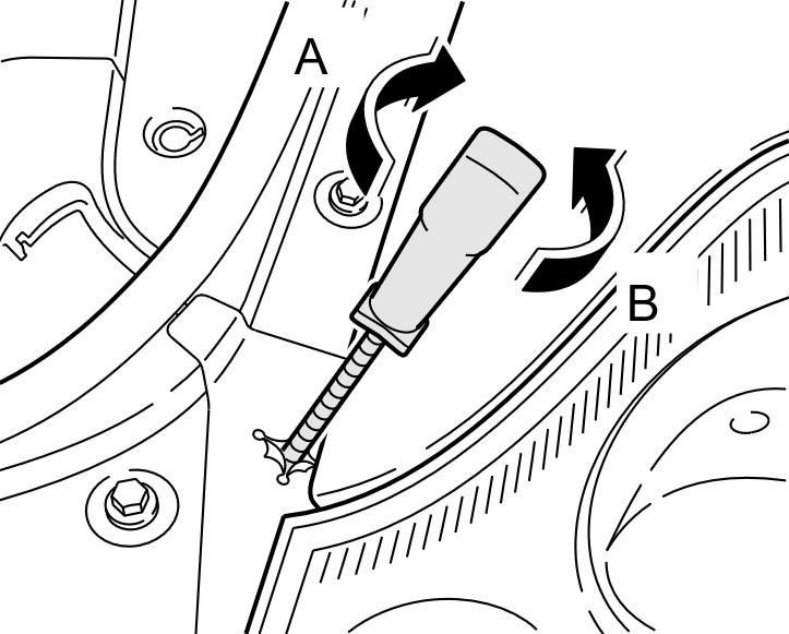

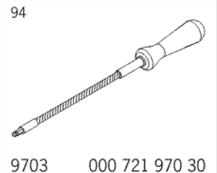

Сначала осуществляется вертикальная и боковая настройка ближнего и дальнего света с помощью гибкая отвертка , регулировка -стрелка A- и -стрелка B- .
4. Для этого необходимо совместить идущую справа под углом вверх линию светотеневой границы с пунктирной расположенной под углом 15° линией устройства настройки.

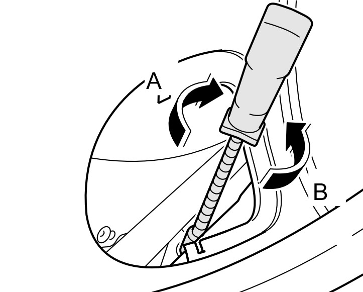

5. После этого производится горизонтальная настройка ближнего света с помощью гибкая отвертка , регулировка -стрелка A- и -стрелка B- .
информация
Гибкую отвертку почти горизонтально ввести в отверстие в крыле.

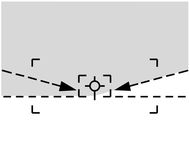

Для этого необходимо совместить левую горизонтальную часть линии светотеневой границы (при правостороннем движении) с пунктирной линией устройства настройки.
