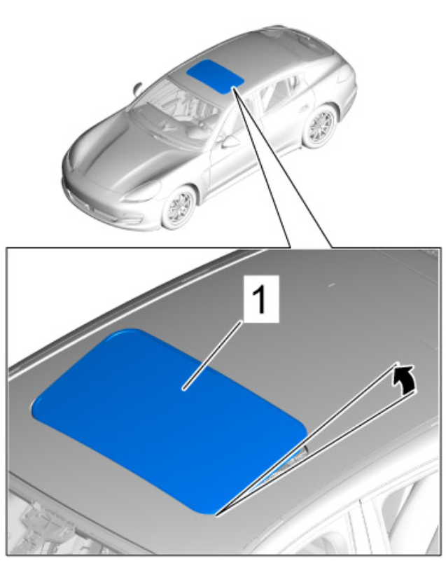

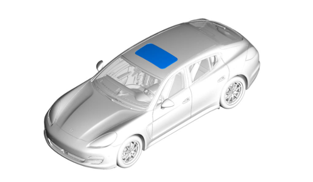

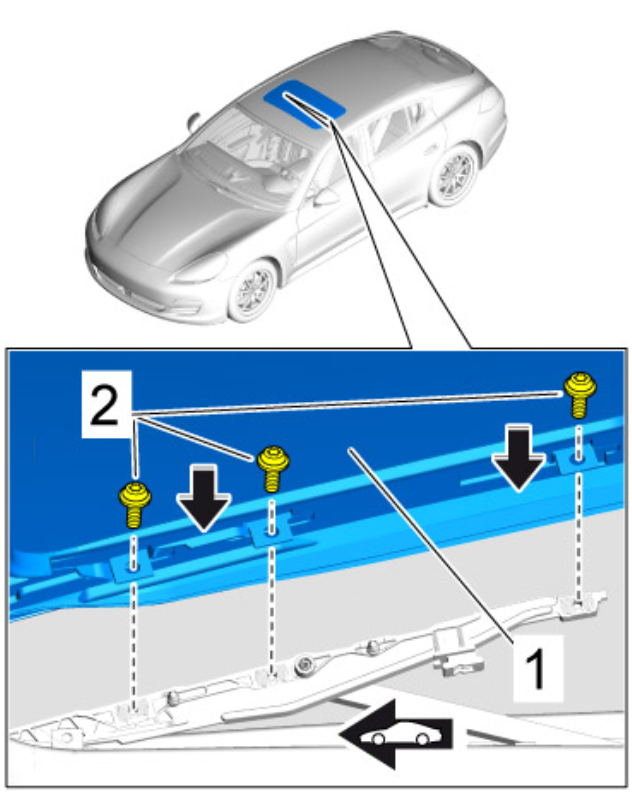

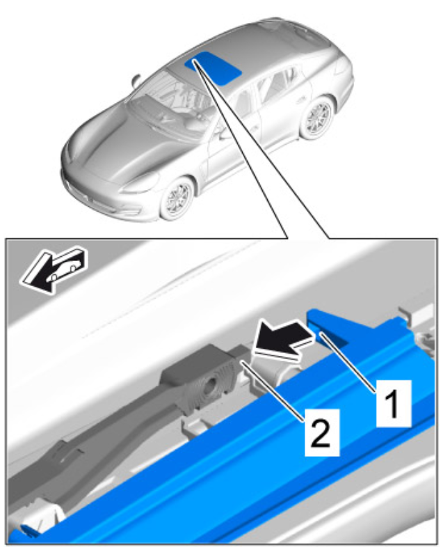

1 Поднять крышку сдвижного люка -1- до конечного положения.

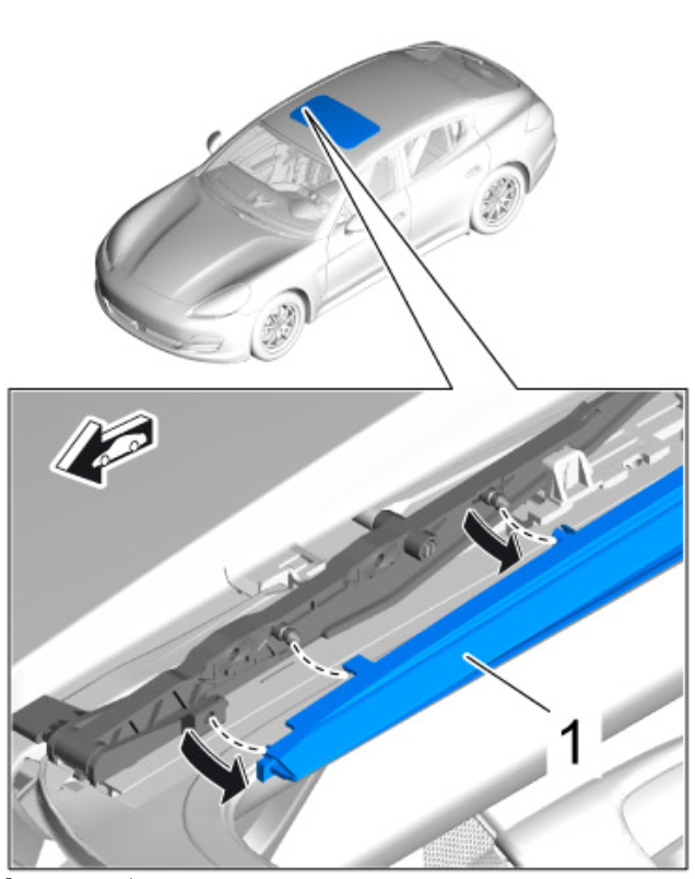

2 Освободить чехол из фиксаторов.

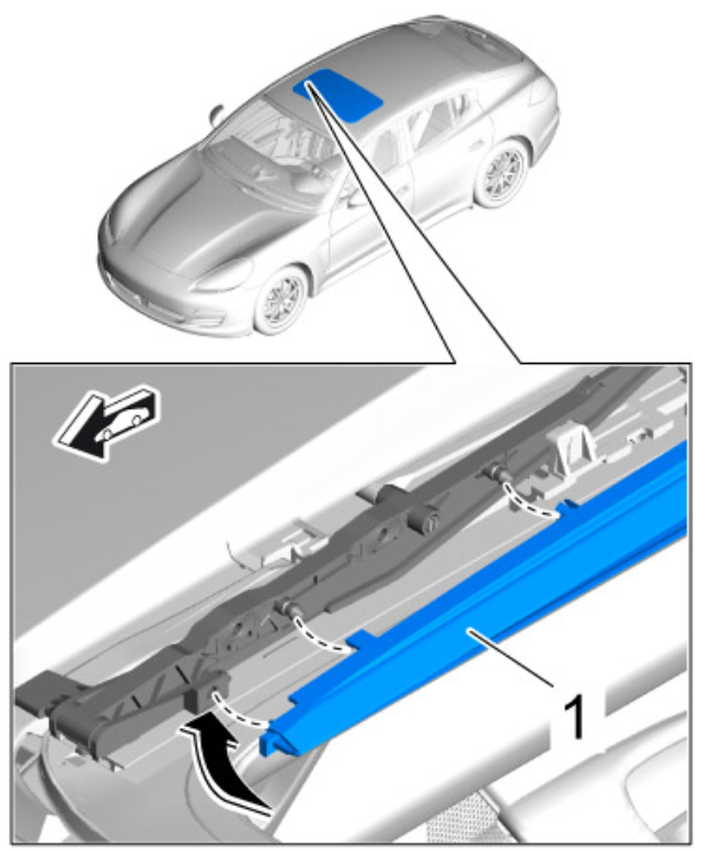

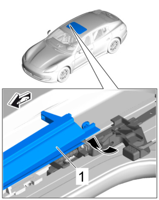

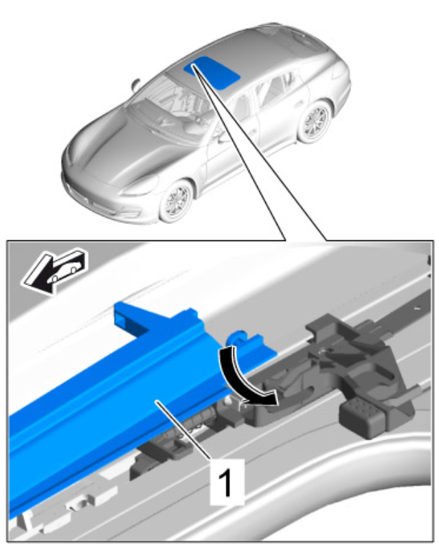

Расклипсовать гофрированный чехол -1- внизу и вверху в передней части в направлении середины автомобиля.

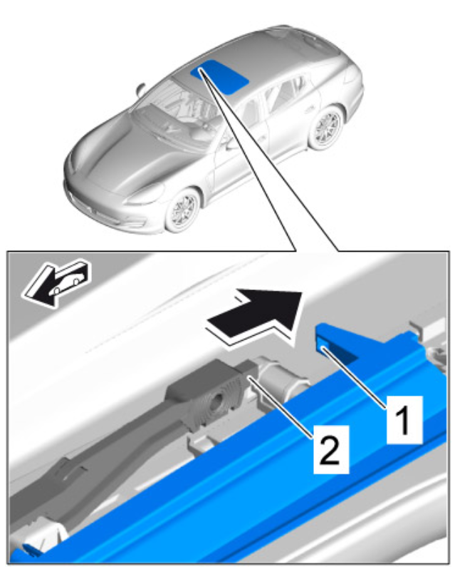

3 Отстегнуть чехол.
Вывести выемку гофрированного чехла вверху -1- в задней части назад из зажимной цапфы -2-.
Сдвинуть гофрированный чехол -1- внизу в задней части вперед.
Снять гофрированный чехол.

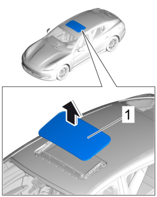

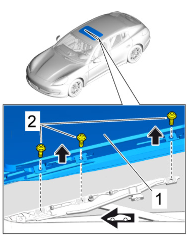

4 Выкрутить крепежные винты -2- крышки сдвижного люка -1-.

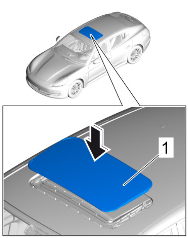

5 Поднять крышку сдвижного люка -1-.
Монтаж крышки сдвижного люка
1 Перевести механизм сдвижного люка в конечное положение “Люк закрыт”.
2 Установить крышку сдвижного люка -1-.
3 Закрепить крышку сдвижного люка.
3.1 Вкрутить крепежные винты -2- и затянуть так, чтобы крышку сдвижного люка -1- можно было еще легко перемещать.
4 Отрегулировать крышку сдвижного люка.
5 Поднять крышку сдвижного люка -1- до конечного положения.
6 Надеть гофрированный чехол.
Вставить гофрированный чехол -1- внизу в задней части назад в направляющую.
6.2 Ввести выемку гофрированного чехла -1- вверху в задней части вперед в зажимную цапфу -2-.
7 Заклипсовать гофрированный чехол.
Заклипсовать гофрированный чехол -1- снизу и сверху в передней части.
8 Провести функциональную проверку.
Проверить функциональную исправность сдвижного люка, полностью открыв и закрыв его.

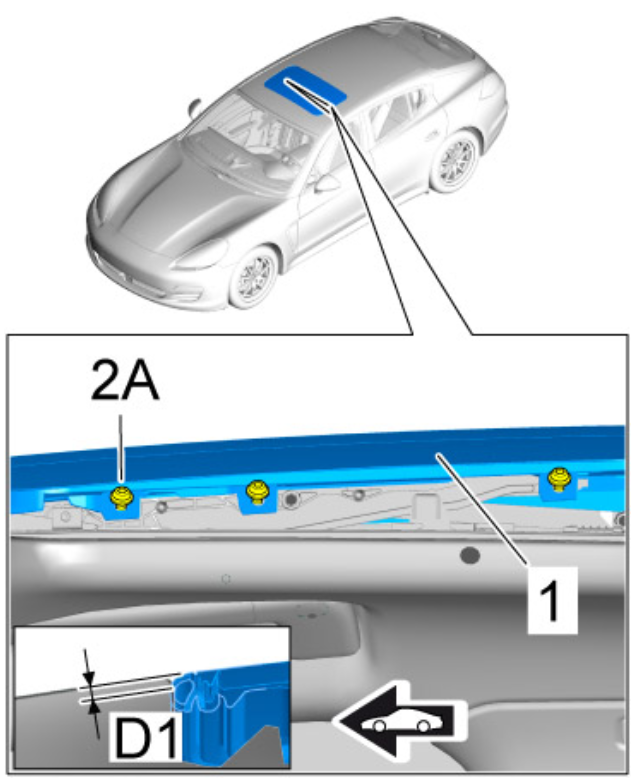

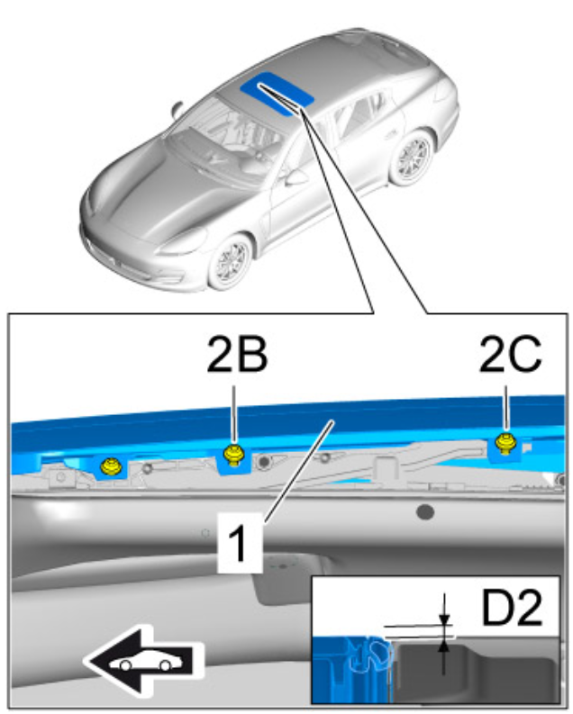

Регулировка крышки сдвижного люка
1 Отрегулировать высоту на крышке сдвижного люка спереди путем передвигания крышки.
2 Затянуть крепежный винт M5 -2A- с моментом затяжки. Момент затяжки 4,5 Nm +/- 0.5 Nm
3 Отрегулировать высоту на крышке сдвижного люка сзади путем передвигания крышки.
4 Затянуть крепежный винт M5 -2B и 2C- с моментом затяжки. Момент затяжки 4,5 Nm +/- 0.5 Nm
Название: Место установки крышки сдвижного люка.png
ID:	19870   Нажмите на изображение для увеличения
Название: Открытие крышки сдвижного люка.png
ID:	19871   Нажмите на изображение для увеличения
Название: Расклипсовывание гофрированного чехла спереди.png
ID:	19872   Нажмите на изображение для увеличения
Название: Отстегивание гофрированного чехла.png
ID:	19873   Нажмите на изображение для увеличения

Название: Снятие крышки сдвижного люка.png
ID:	19876   Нажмите на изображение для увеличения

Название: Регулировка высоты спереди.png
ID:	19883   Нажмите на изображение для увеличения
