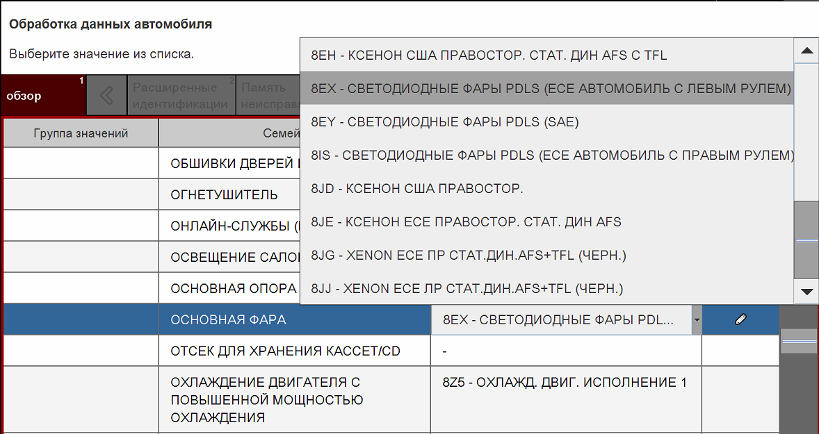

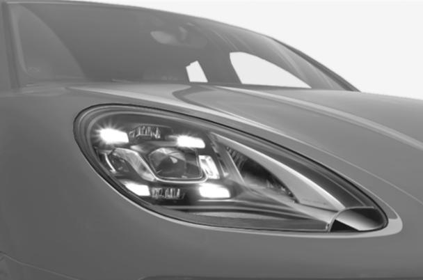

Если машину строите для себя, рекомендую поставить сразу светодиодные головные фары (I-№ 8EX, 8EY, 8IS).
95B04490090 Светодиодные головные фары LED, ЕЭК, для стран с правосторонним движением, комплект
Название: Светодиодные головные фары.png
ID:	19717   Нажмите на изображение для увеличения
Не для себя, клиент привез под себя с США - будет ксеноновые покупать.

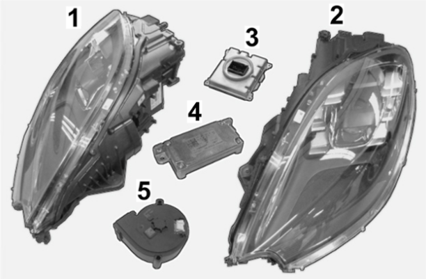

04.02.2019, 21:20   #14
9A7.941.572.00 2 шт. Блок управления светодиодного модуля -3-
7PP.941.597.B 2 шт. Блок управления дневного света -4-
9A7.907.463.00 2 шт. Вентилятор светодиодного модуля -5-
N.100.092.09 4 x Винт с шестигранной головкой M6x20, (без рис.)
999.919.159.09 6 x Винт со сфероцилиндрической головкой 4,0 x 12,0 (без рис.)
95B.941.039 1 шт. Светодиодная головная фара слева, ЕЭК, -1-
95B.941.040 1 шт. Светодиодная головная фара справа, ЕЭК, -2-
Название: Список запчастей LED.png

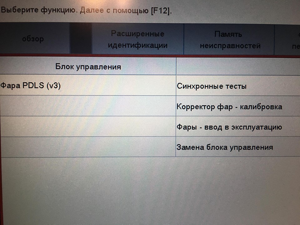

Скажите еще пожалуйста, piwis2 18.1 еще обслуживает 2018 Macan или может быть сюрприз?
04.02.2019, 21:51   #18
Сообщение от temsky Посмотреть сообщение
Не буду врать, но возможно и нет. С такими машинами мы работает только PIWIS 3.
Если по аналогии с ведомыми функциями то:
PIWIS II работает с машинами до 2017 м.г.
PIWIS III работает со всеми Porsche до настоящего времени.
Нужно пробовать...

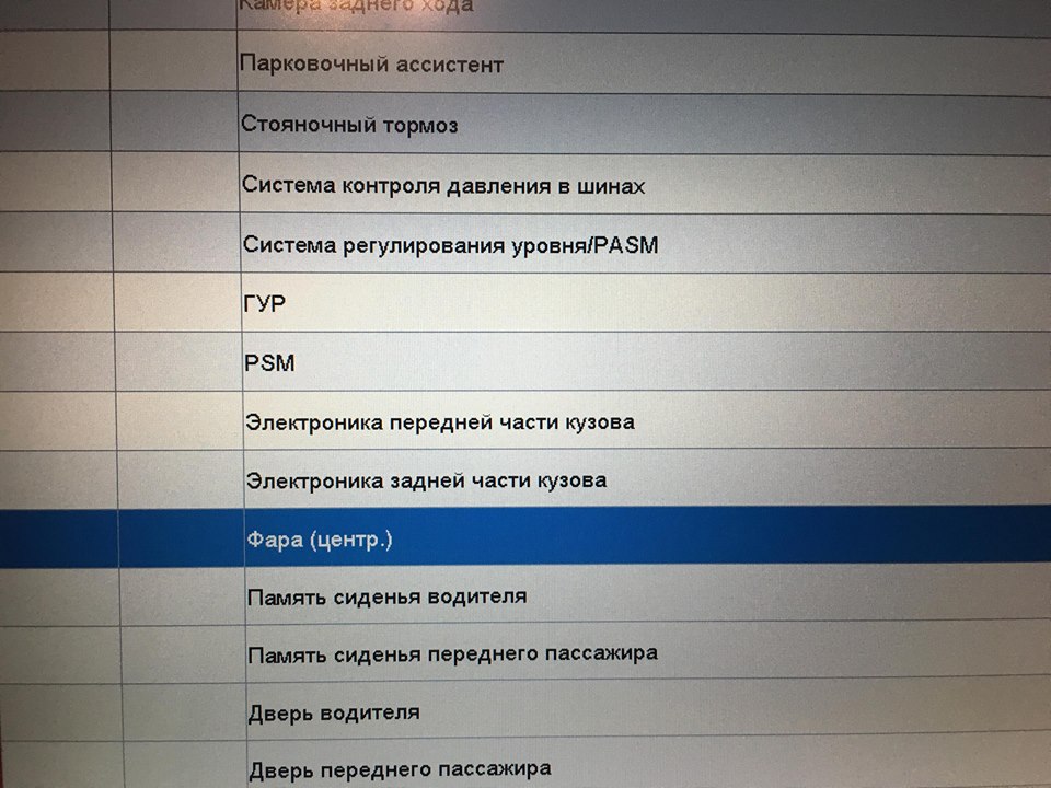

1 Подключить к автомобилю тестер PIWIS и включить зажигание.
2 Запустить диагностическое приложение и выбрать тип автомобиля.
3 В разделе Обзор выбрать блок управления фары по центру.
4 Выбрать Расширенная идентификация.
5 Ввести идентификационный номер автомобиля, нажать клавишу Enter.
6 Выбрать Техобслуживание / ремонт.
7 Выбрать Замена блока управления и нажать клавишу F12.

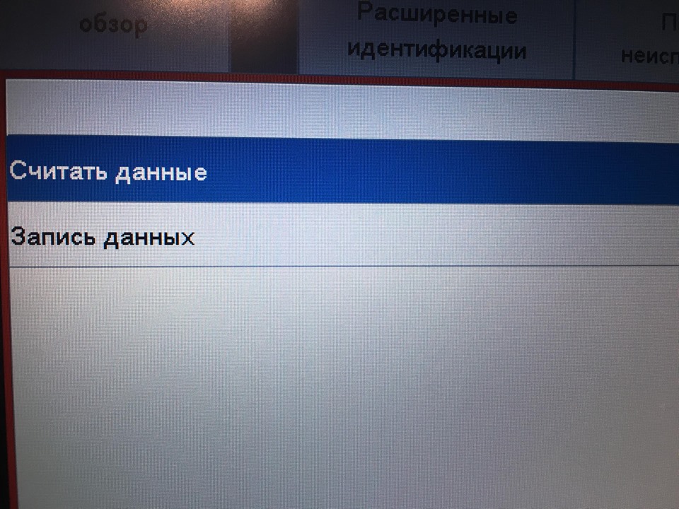

8 Выбрать Запись данных, нажать клавишу F12 и запустить с помощью клавиши F8, начнется запись данных.
9 В тестере появится сообщение Данные были записаны, F12.
10 Выбрать Техобслуживание/ремонт.
11 Выбрать Ввод фар в эксплуатацию и затем нажать клавишу F12.
12 Обратить внимание на предварительные условия для ввода в эксплуатацию, затем нажать клавишу F12.
13 Запустить Ввод фар в эксплуатацию с помощью клавиши F8.
14 Дождаться подтверждения Кодирование завершено успешно, затем нажать клавишу F12.
15 Дождаться подтверждения Ввод в эксплуатацию успешно завершен!. Затем нажать клавишу F12.
16 Считать память неисправностей, при необходимости очистить ее.
17 Проверить работоспособность блока управления.

temsky
Вот в режиме симуляции как бы есть судя по фото из софта, но в реальности - неизвестность.
Думается мне , что должен взлететь, поскольку даже передний BCM еще старого образца, на 971 Paname - уже другой вид BCM.
А зачем пункт "считать" ? Имеется ввиду , если есть старые блоки , то piwis тянет инфо с них и затем пишет в б/у ?
А если б/У нет, то сразу нажимать "запись" и записывается информация согласно перечня опций? Правильно понимаю?
Да
Верно
