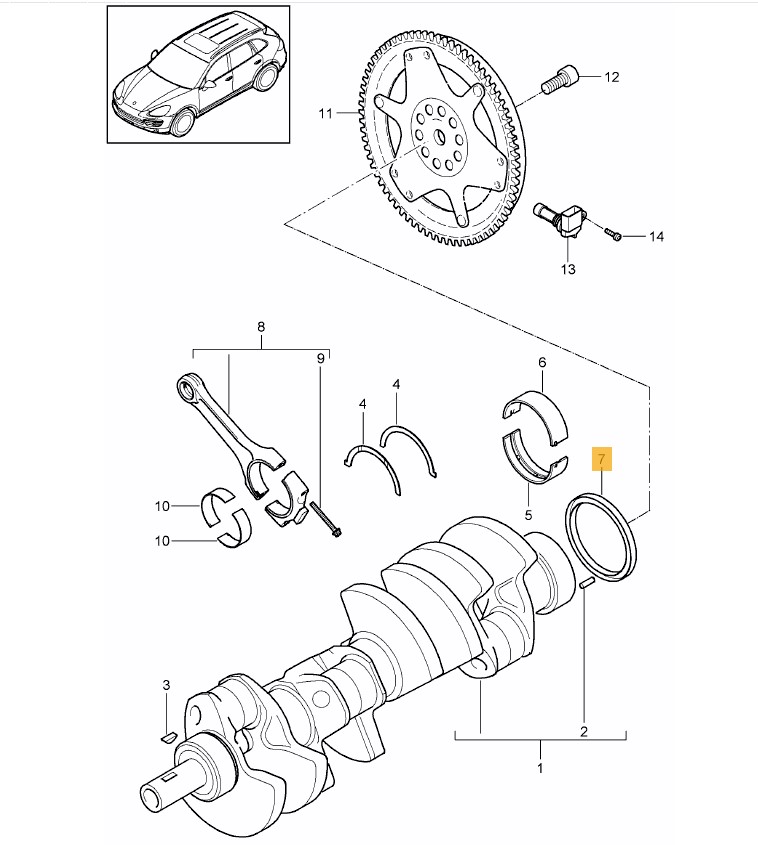

Сообщение от arle808 Посмотреть сообщение
Заменить сальник коленвала задний
99710121201 сальник коленвала задний

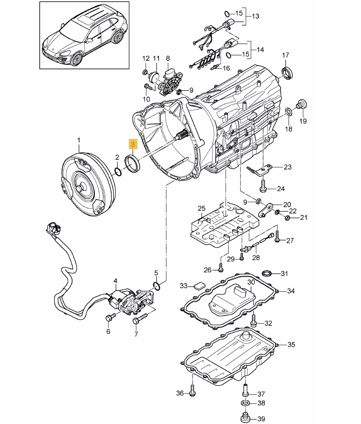

сальник гидротрансформатора
95832124300 сальник гидротрансформатора АКПП
