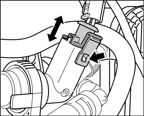

1. Отсоединить жгут проводов слева и справа на распределителе впускного воздуха. Для этого маленькой отверткой осторожно снять зажимы -стрелки- и освободить провода.

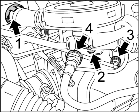

3. Отсоединить разъем вентиляции картера двигателя на крышке ГБЦ -1-.
4. Надавить на пластиковый хомут на штуцере и снять магистрали-3 и 4-.
5. Выкрутить винт крепления вакумного резервуара (M6 x 20 с внутр. шест.) -2- и снять вакуумный резервуар.

11. Подключить разъем вентиляции картера двигателя на ГБЦ -1- .
12. Надавить на пластиковый хомут на штуцере и установить магистрали -3 и 4- .
13. Привести вакуумный резервуар в монтажное положение и закрутить винты крепления вакуумного резервуара (M6 x 20 с внутр. шест.) -2- с усилием 10 Нм. → момент затяжки: 10 Nm
