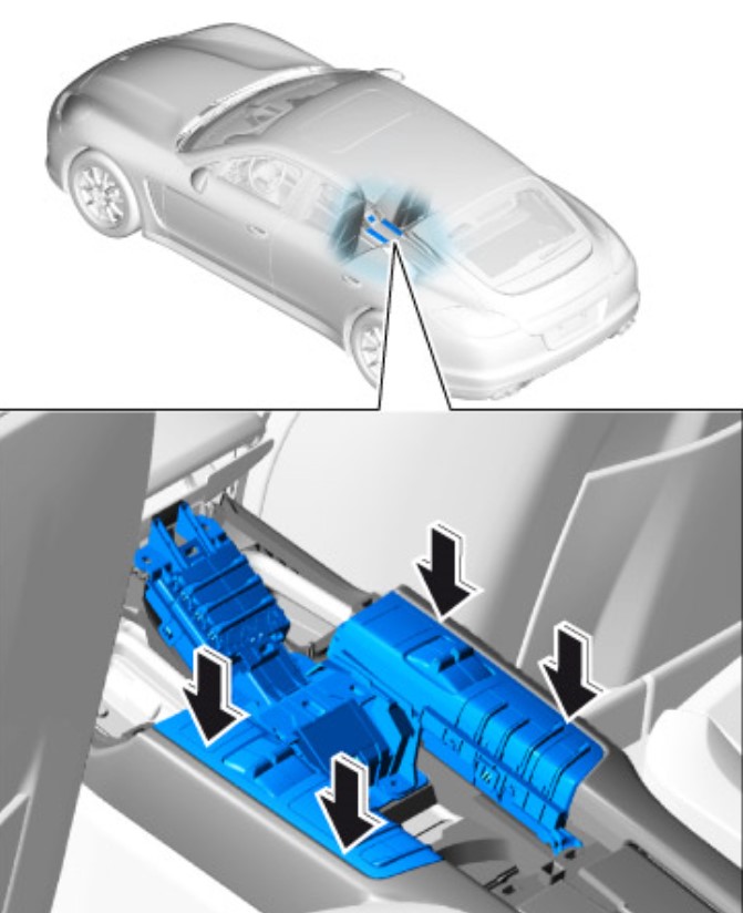

Демонтаж и монтаж задней панели управления системы кондиционирования 970

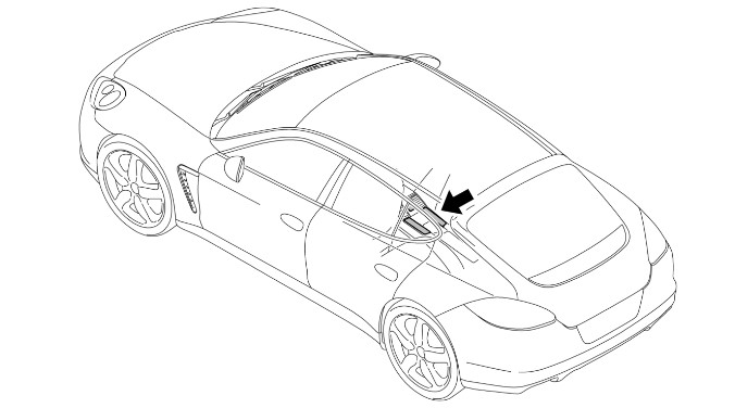

Предварительные работы
1. Снять дефлекторы в центральной консоли сзади.
2. Снять подстаканник в задней панели управления системы кондиционирования
Демонтаж задней панели управления системы кондиционирования

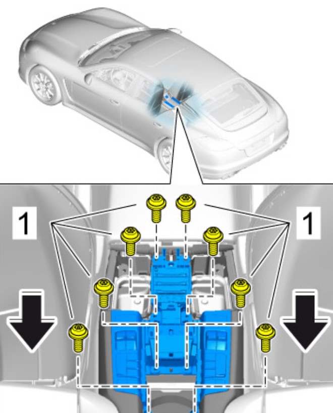

1. Вывернуть и отложить крепежные винты -1- .

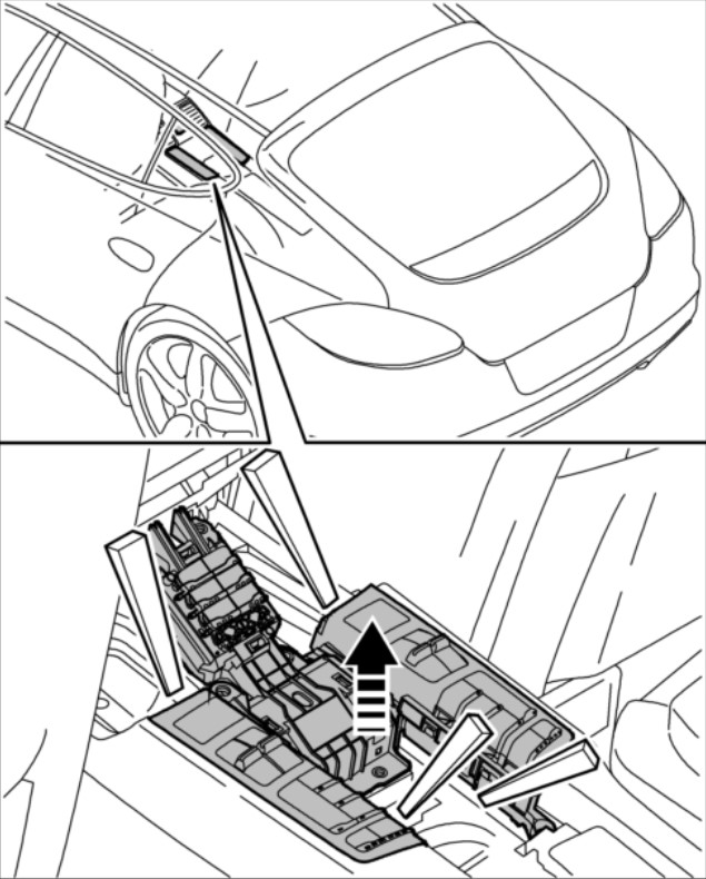

2. Вставить пластиковый клин спереди и сбоку и разблокировать панель управления системы кондиционирования -стрелка- .
3. Вынуть панель управления системы кондиционирования из центральной консоли.

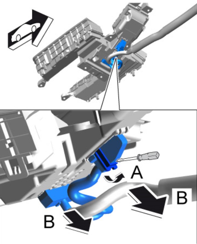

4. Отсоединить электрический штекерный разъем.
4.1. Разблокировать и отсоединить электрический разъем -стрелка B- .
4.2. В случае электрического разъема со стопорной скобой.
Разблокировать стопорную скобу с помощью отвертки.
Отклонить стопорную скобу -стрелка A- и отсоединить электрический разъем -стрелка B- .
5. Извлечь панель управления системы кондиционирования.
Монтаж задней панели управления системы кондиционирования

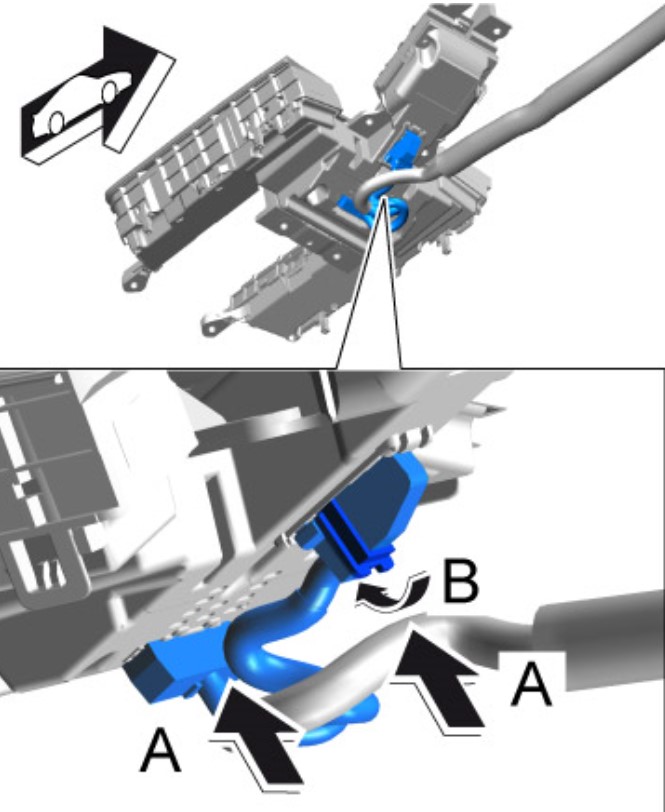

1. Вставить электрический разъем.
1.1. Вставить электрический разъем со стопорной скобой -стрелка A- .
1.2. Откинуть стопорную скобу вверх до ощутимого защелкивания фиксатора -стрелка B- .
1.3. Вставить электрический разъем без стопорной скобы до ощутимого защелкивания фиксатора -стрелка A- .

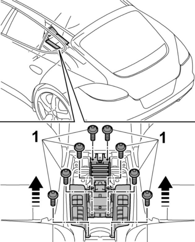

2. Расположить панель управления системы кондиционирования в центральной консоли сзади и вдавить ее -стрелка- до ощутимого защелкивания фиксаторов.
3. Ввернуть крепежные винты -1- .
Дополнительные работы
1. Установить дефлекторы в центральной консоли сзади.
2. Установить подстаканник в задней панели управления системы кондиционирования.
