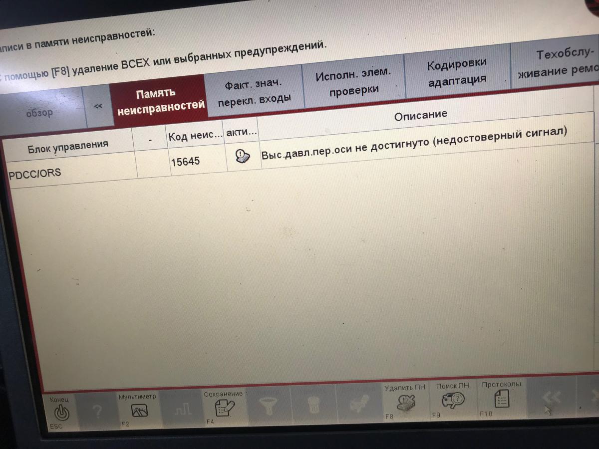

Приветствую, помогите решить проблему с pdcc !
Меняли гофры, опускали двигатель через месяц где то на холодную при при выезде с парковки там есть маленький подъем начала появляться ошибка "warning chasis fault" поездив пару км с данной ошибкой заглушив потом заведя проблема исчезла.
После обнаружил течь с клапанного блока передней оси, они при съеме двигателя не докрутили трубки , все подтянули прокачали проблема осталась. Решил заменить жидкость и бачки + прокачка....не помогло также "warning chasis fault" на холодную
По диагностике показало (Высокое давление передней оси не достигнуто) код неисправности 15627
Исходя из прошлой практики было принято решение заменить насос. Заменили насос на новый прокачали новые бачки новая жидкость, при прокачке ошибок не было, но спустя пару дней опять "warning chasis fault" (Так что если кому нужен рабочий тандемный насос пишите в личку)
Резюмирую .... на горячую любые маневры и виражи все идеально, но стоит машине остынуть и постоять часиков 5 при начале движения поддав побольше оборотов слышен стучек в ногах и выскакивает ошибка "warning chasis fault" так езжу прогревая глушу, завожу пока не исчезнет.
Еще момент при диагностике PIWIS не прокачка, а системный тест показало след ошибку скорей всего в ней скрывается истина код ошибки 15645
Жидкость не уходит, все сухо
Помогите расшифровать данную ошибку и понять где проблема зарыта
Системный тест на каком этапе прервался и появилась неисправность?
В блоке управления PDCC какой номер софта?

Системный тест проходит полностью, но при просмотре очищенной истории появляется код не исправности 15645
Шланги у стаба не снимались.Снимались при съеме двигателя только у клапанного блока передней оси. Может быть такое, что можно перепутать местами трубки непосредственно у клапанного блока? Хотя у товарища из соседней ветки при маневрах с перепутанными магистралями выскакивала ошибка, а у меня на прогретой без проблем. Все проблемы на холодную, а это гидромеханическая версия
Номер софта смогу посмотреть только при посещении сервиса, но как версия прошивки может повлиять если раньше на этом софте было норм .
Код не исправности 15645 вот чтобы расшифровать

Сообщение от ruslan85 Посмотреть сообщение
Статус ошибки какой?

Если активная/пассивная. То в данном случае она висит в истории неисправностей. На табло счас чисто потому что пока добрался до места подвеска прогрелась и она перешла в историю потому как по пути глушил машину пару раз до тех пор пока pdcc не заработает корректно. Хочу локализовать проблему зацепка это только этот код ошибки

И как это понять ? На что грешить. Проверить стаб?
03.09.2018, 18:33   #8
По алгоритму поиска и устранения неисправности остается блок клапанов переднего стабилизатора и сам стабилизатор.
03.09.2018, 18:42   #9
ruslan85
Понятно. Спасибо за разъяснения
Владимир как проверяется блок и актив стаб?
03.09.2018, 19:19   #10
По сути программы проверок нет как таковых. Визуальный осмотр и путем исключения только.
