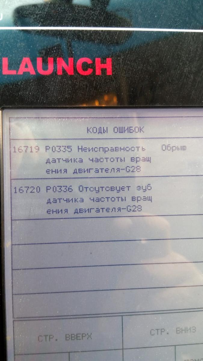

Владимир Маркин, после установки нового датчика который прислали сегодня проехал около 20 км. Заглушил машину, по делам пешком около 20 минут. И оппана машина не заводиться. На эвакуаторе в СТО. Диагностика показала обрыв в датчике коленвала. Не знаю вроде все поставил на место. Завтра будут искать, разбирать. Не подскажете где копать?
18.07.2018, 21:29   #15
Сообщение от Nur_KZ_ATR Посмотреть сообщение
Проверяйте проводку до блока управления двигателя на целостность.
Какой номер ошибки зафиксирован?

Nur_KZ_ATR
Владимир Маркин,
