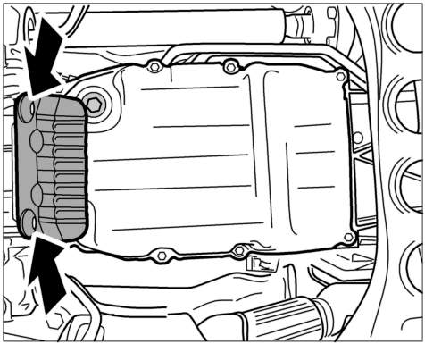

1. Снять облицовку на поддоне масла ATF. Для этого открутить 2 болта крепления -стрелки-

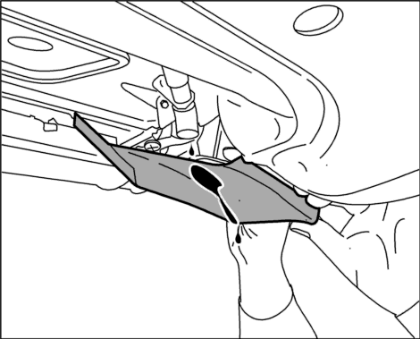

Замену масла ATF следует проводить при холодных двигателе/КПП.
3. Вывернуть резьбовую маслосливную пробку -B- и слить ATF.

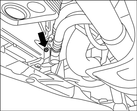

9. Открутить соединение -стрелка- кронштейна термостата ATF

10. Держать под термостатом ATF самодельный инструмент -рисунок- .
11. Слить ATF из радиатора ATF.

13. Вкрутить крепление -стрелка- кронштейна термостата ATF. → Момент затяжки: 3,5 Nm

20. Установить облицовку на поддон ATF. Для этого затянуть 2 болта крепления -стрелки- . → момент затяжки: 10 Nm
