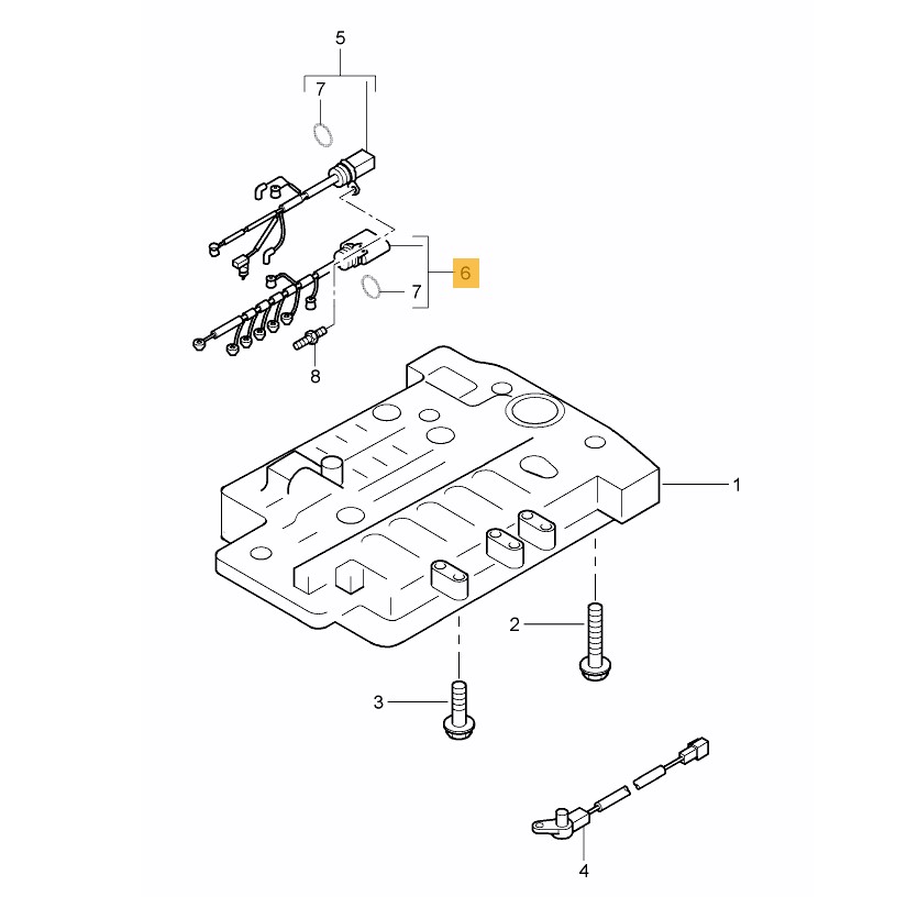

Верно. В итоге замена жгутов проводки АКПП, в связи с разгерметизацией...

А как они меняются? АКПП нужно снимать? Может инструкция есть?
06.06.2018, 13:32   #10
Сообщение от kmc5 Посмотреть сообщение
А как они меняются?
Не сложнее чем замена гидроблока АКПП
