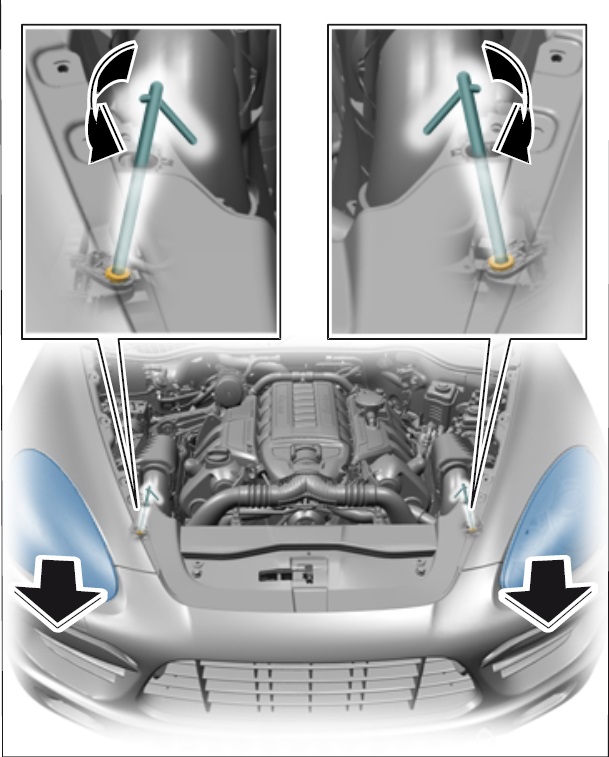

1. Открыть переднюю крышку.

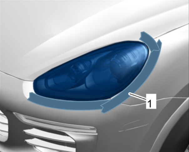

2. Обклеить облицовку передней части кузова с нижней стороны головной фары клейкой лентой примерно 5 см в ширину.

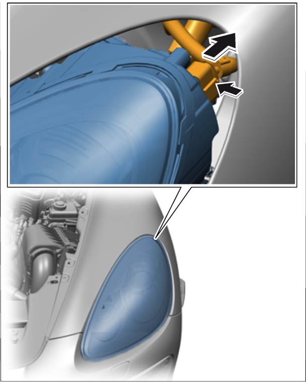

3. Снять основную фару.
3.1. Извлечь торцовый ключ из бортового инструмента.
3.2. Вставить торцовый ключ в блокировку фары и повернуть на левой (по направлению движения) основной фаре по часовой стрелке -стрелка- , повернуть на правой основной фаре против часовой стрелки -стрелка- , пока основная фара ощутимо не зафиксируется с характерным звуком.
3.3. После этого довернуть, пока фара не будет выдавлена из крыла.
4. Отсоединить разъем.
4.1. Извлечь основную фару прибл. на 10 см из крыла вперед.
4.2. Разблокировать штекерное соединение -стрелка- , отсоединить разъем -стрелка- и полностью извлечь головную фару.

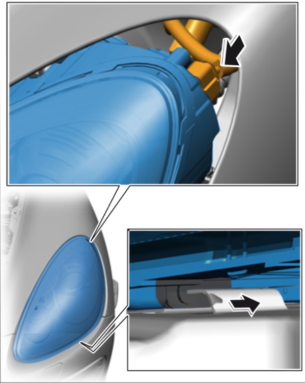

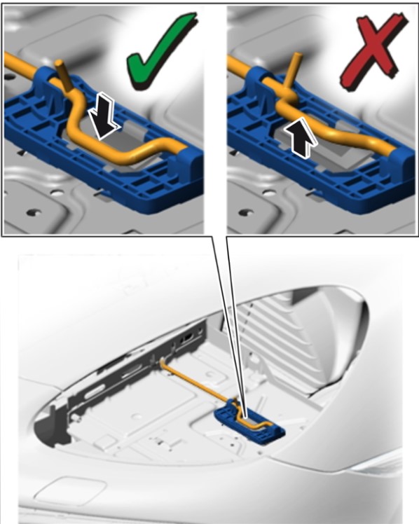

Монтаж основной фары
информация
При монтаже основной фары блокирующий стержень должен полностью прижимать вниз стопорную пружину.
Если пружина не полностью прижимается вниз и удерживается блокирующим стержнем:
Повернуть торцовый ключ на левой (по направлению движения) фаре по часовой стрелке и при необходимости удерживать в этом положении, повернуть на правой фаре против часовой стрелки и при необходимости удерживать в этом положении.

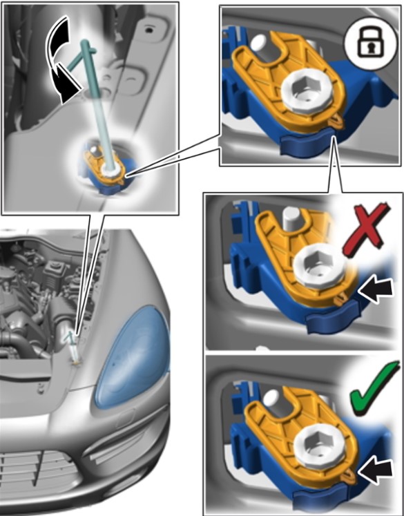

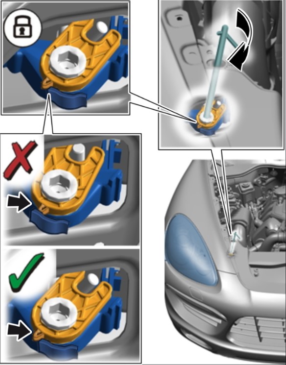

1. Установить основную фару в крыло, вставить разъем -стрелка- и затем полностью задвинуть основную фару в крыло.
2. Заблокировать основную фару.
2.1. Прижать назад основную фару, одновременно повернуть торцовый ключ на левой (по направлению движения) основной фаре против часовой стрелки до упора -стрелка- , на правой основной фаре повернуть по часовой стрелке до упора, чтобы заблокировать основную фару.
При этом блокиратор фары должен ощутимо заблокироваться с характерным звуком.
информация
Основная фара заблокирована правильно, если выступ блокировки фары находится вне кулисы. При этом выступ обращен вперед (по направлению движения).
2.2. Проверить блокировку основной фары.
2.3. Проверить надежность крепления основной фары.
3. Удалить клейкую ленту.
4. Извлечь торцовый ключ и положить в бортовой инструмент.
5. Закрыть переднюю крышку.

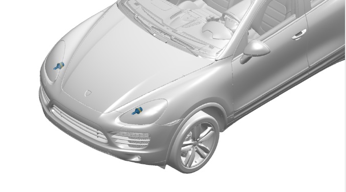

Замена лампы освещения поворотов
Уведомление
Неправильное обращение с лампами накаливания
Опасность повреждения лампы накаливания и корпуса лампы
→ Выключить зажигание и извлечь ключ зажигания.
→ При замене ламп накаливания следует отключить соответствующий потребитель.
→ Использовать только лампы накаливания указанные в обзоре.
→ Устанавливать только чистые лампы без следов жира и смазки.
→ При работах с лампами следует использовать ткань или мягкую бумагу.
→ При замене лампы накаливания биксеноновой фары соблюдать указания по безопасности.
→ В некоторых государствах наличие запасных ламп обязательно.

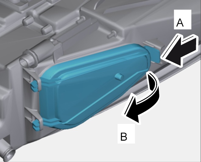

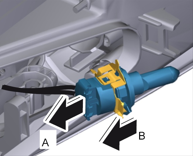

1. Разблокировать защитную крышку -A- и открыть ее -B- .

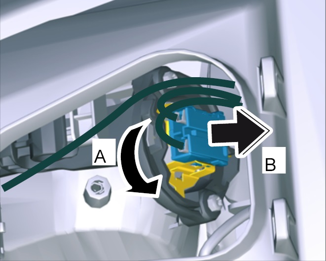

2. Разблокировать цоколь лампы путем проворота -A- и извлечь лампу -B- .
3. Отсоединить электрический разъем -A- .
4. Снять кронштейн с лампы накаливания -B- .
5. Монтаж лампы освещения поворотов осуществляется в последовательности, обратной последовательности демонтажа.
Дополнительные работы
1. Установить основную фару и проверить функционирование лампы.

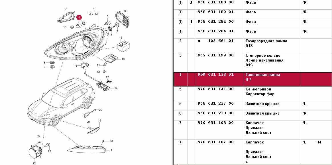

13.08.2017, 02:56   #5
MrKorolev
Столкнулся с такой же проблемой((( Подскажите...лампа Н11?
14.08.2017, 11:21   #6
Сообщение от MrKorolev Посмотреть сообщение
Нет. Лампа H7
23.05.2018, 22:18   #7
advant
Владимир, вечер добрый. Точно Н7? По книге Н11.

24.05.2018, 10:59   #8
Сообщение от advant Посмотреть сообщение
Для какого кузова?
24.05.2018, 20:43   #9
advant
958 дорестайл.
24.05.2018, 21:30   #10
958 дорестайл.
Адаптивное освещение H7, 55 Вт
Опечатка. Это 957 H11
