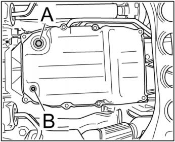

Всем привет! Подскажите при замене гидроблока на новый-его надо будет программировать (или другие какие нибудь операции нужно сделать) или ставишь и поехал?
корректно залить масло в АКПП:
Prüfbedingungen ohne Öffnen der Kühlleitungen
ATF-Kühlerleitung war zwischen Thermostat und ATF-Kühler nicht geöffnet.
z.B. : Getriebewechsel, Dichtringtausch am Getriebe, ATF-Filtertausch, allgemeine Kontrolle
Getriebe im niedrigen Lastbereich warmfahren. Dabei sind alle Fahrstufen mehrfach zu schalten.
ATF Temperatur mit Porsche System Tester (PST) 2 auslesen.
ATF Temperatur: 40 °C.
Wählhebel in Stellung P.
Prüf- und Befüllvorgang bei Leerlaufdrehzahl.
Prüfbedingungen nach Öffnen der Kühlleitungen
ATF-Kühlerleitung war zwischen Thermostat und ATF-Kühler geöffnet.
z.B. : ATF ersetzt, ATF-Leitungswechsel, ATF-Kühlertausch, ATF-Thermostattausch
ATF Sumpftemperatur mit Porsche System Tester (PST) 2 auslesen.
ATF-Temperatur muss 90 °C (Kühlkreislauf geöffnet) erreicht haben.
ATF abkühlen lassen auf 40 °C.
Ölkontrollschraube -A- herausdrehen.
и сбросить старые адаптивные настройки...

запчасти для замены гидроблока АКПП:
95532503910 гидроблок АКПП
95530740301 фильтр масляный АКПП
95532544300 кольцо уплотнительное фильтра масляного АКПП
95539701600 прокладка картера АКПП
95532137900 кольцо уплотнительное под контрольную пробку
WHT000323A пробка контрольная
WHT000206A пробка сливная
95532118101 кольцо уплотнительное под сливную пробку
00004320528 масло для АКПП (ATF), около 10 литров.
