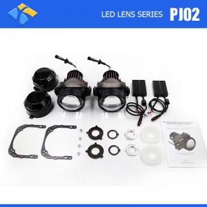

Добрый день участники! Интересует замена родных биксеноновых линз, на Bi-LED LENS Series PJ02-001. Вопрос - с какими проблема могу столкнуться? На данный момент фары разборные. Установлены линзы Hella 3R, мои на приборе показали - 38869кд. Bi-LED LENS Series PJ02-001 показали 72598кд. Хочу хороший свет и не париться с блоками и лампами в дальнейшем.
SPECIFICATION:
1. LED Chip: CREE XHP-35
2. Light intensity: Low: 65000cd/ Hi: 85000cd
3. Color Temperature: 5500K
4. Power: Low: 28W/ Hi: 35W
5. Input Voltage: 10V-18V
6. Operating temperature: -40 ° C ~ + 85 ° C
ID:	16950   Нажмите на изображение для увеличения
27.04.2018, 06:02   #2
AndreyKRG
Возник вопрос по шторке ксенона, разъем моторчика шторки у родной линзы 4-х контактный. Новые линзы имеют два контакта на выходе. Как правильно подключить новую шторку, чтобы не было ошибок?
