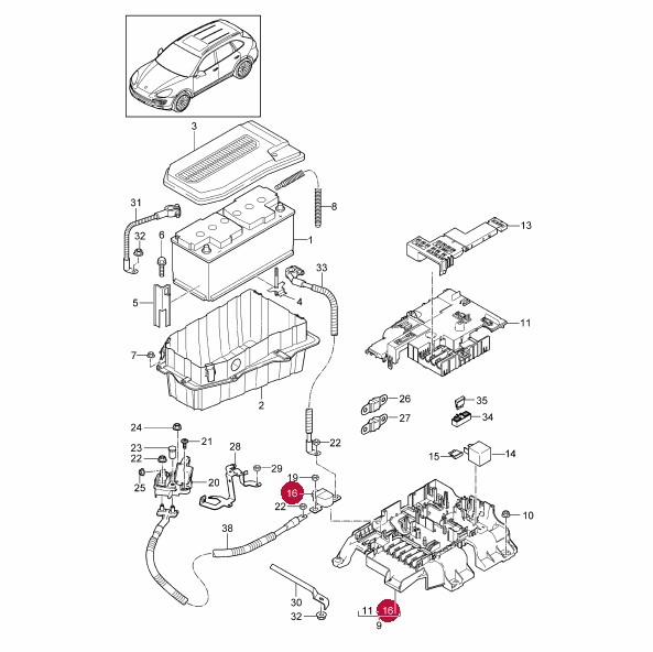

подскажите на каене 958 13 год дизель S 4.2 на акб обнаружил вместо пиропатрона провод который греится -стоял у старого хозяина -он нужен только для заводки двигателя или через него постоянно ток и дет в движении может что то случится?

Нужно заменить на штатный выключатель АКБ. Вероятнее всего машина была ранее в аварии и срабатывали AIRBAG. Называется сделали дешевый ремонт.
