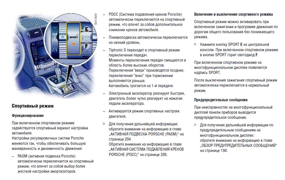

В этой же теме хочу поднять работу двигателя при нажатии кнопки "Sport"
.... после её нажатия Каен вроде как немного оживает и следущие 5-ть минут едет весело,
но потом почему-то всё возвращается на круги своя... Тахометр снова падает к 1000 об/мин,
а с таких оборотов атмосферный мотор ехать совсем не хочет... Кикдаун, то же не вариант....
Газ в пол, машина срывается с места как ошпаренная, но при очередном торможении,
на тахометре снова 1200 - 1400 об/мин... И PSM Off, в этом отношении, работает гораздо лучше!
Весь вопрос в том,
как заставить трудиться коробку ещё более производительнее, типа как в режиме sport + на Панаме...
... или как на новой Каррере:
