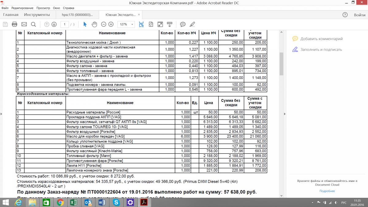

Добрый день ,
Авто 2012 года , решил сменить офицала на хороший сервис который предлагает довольно качественное обслуживание.
Получил счет , хочу спросить ваше мнение по поводу замены масла в коробке и стоимость масла.
файл во вложении.

Сообщение от CayRND Посмотреть сообщение
Добрый день.
95832543500 фильтр масляный АКПП 4386 руб.
95832544300 кольцо уплотнительное под фильтр масляный АКПП 501 руб.
95832137100 прокладка поддона АКПП 4713 руб.
95832158100 кольцо уплотнительное под сливную пробку 316 руб.
WHT005510 пробка сливная 252 руб. (менять как рекомендация)
95830054000 (G055540A2) трансмиссионное масло ATF 2700 руб. за 1 литр
Учитывая заданные для ATF программы проверки, заливать можно только часть всего объема сменного масла!
Работа по замене масла в АКПП и повторная проверка и доливка ATF 5000 руб.
20.01.2016, 13:40   #3
CayRND
Владимир ,
Менять масло в коробке на 60 000 км это правильное решение сервиса ?
20.01.2016, 14:08   #4
Нет.
Коробка передач Tiptronic: Замена ATF и фильтра ATF, менять через каждые 240 000 км / 160 000 миль или каждые 16 лет.
Обзор плана техобслуживания во вложении.
