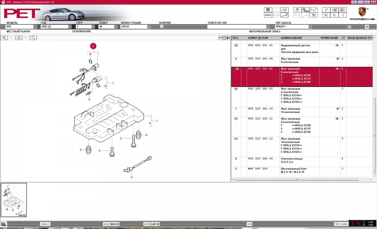

Владимир, добрый день !
Вопрос по жгутам АКПП. Что я делаю не так  ? на скриншоте, я ввел свой VIN зашел в нужный раздел что бы найти номера жгутов под свой вин. Но
1) Почему-то автоматически указывается 2003 год (хотя машина 2006). Ошибка ? или не имеет значения ?
2) Почему то подбираются жгуты с номером (на скриншоте) 01 – это 8ми контактные. На мой вин нужны 8ми контактные ?
3) А 14ти контактные (я так понял, что они одинаковые на все модели 9PA), подбираются первой ревизии с номером 10. Хотя я вижу, что строкой ниже есть опция с номером 12.
Перепроверял через каталог оригинальных запчастей на exist – то же самое.
Что я не учел, почему не указывается конкретный номер? Какие же в итоге жгуты нужны на мой вин?

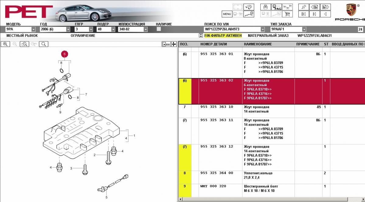

Обратите внимание на мой скрин. Ваша PET не расшифровывает VIN и не подсвечивает желтым цветом запасные части, которые именно на этой машине применяются...
Другими словами у вас не работает фильтр.
