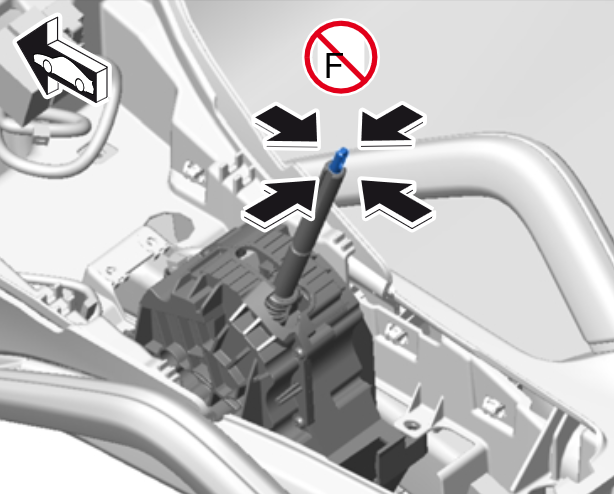

Кнопку разблокировки не допускается нажимать при демонтаже и монтаже рукоятки селектора.
информация
Кнопку разблокировки не фиксировать.
1. Повернуть фиксатор на рукоятке селектора снизу -A- на 45 градусов в направлении стрелки и снять рукоятку селектора вверх -B- . При этом кнопка разблокировки защелкивается наружу.
информация
Не оказывать боковые усилия на тягу, так как она может отломиться.

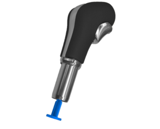

2. Рукоятку селектора необходимо зафиксировать после демонтажа путем установки транспортировочного блокиратора , чтобы кнопку разблокировки было невозможно вдавить.

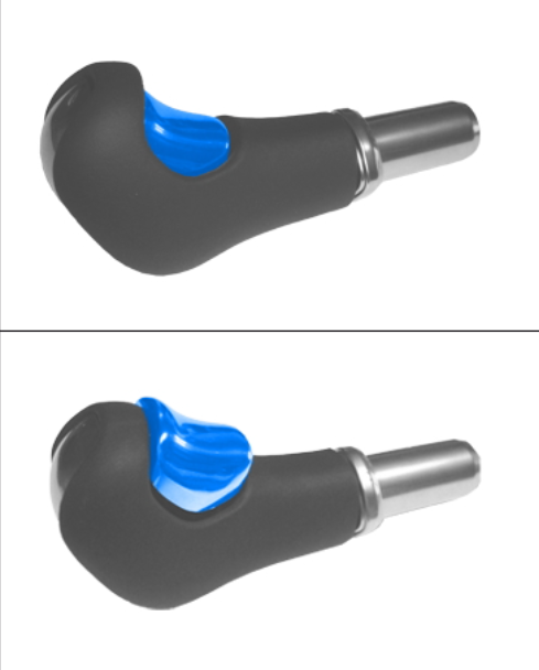

информация
Рукоятку селектора не допускается монтировать с нажатой кнопкой разблокировки.
Если кнопка разблокировки окажется нажатой, то выполнить следующие действия:
1. Разблокировать рукоятку селектора. -A-
2. Вставить транспортировочный блокиратор в рукоятку селектора вертикально по отношению к кнопке до его фиксации.
3. Слегка повернуть транспортировочный блокиратор в ручке.
информация
4. Резко вынуть транспортировочный блокиратор из рукоятки селектора таким образом, чтобы кнопка разблокировки защелкнулась наружу.
