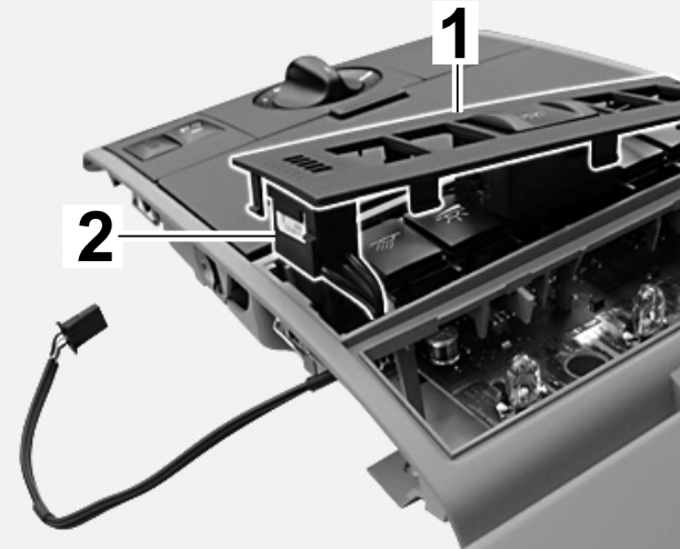

Lexa
В потолочную консоль ставить
В окошки возле ручки понорамы?
27.08.2017, 17:04   #10
Сообщение от Lexa Посмотреть сообщение
1 планка выключателей
2 микрофон
