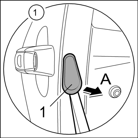

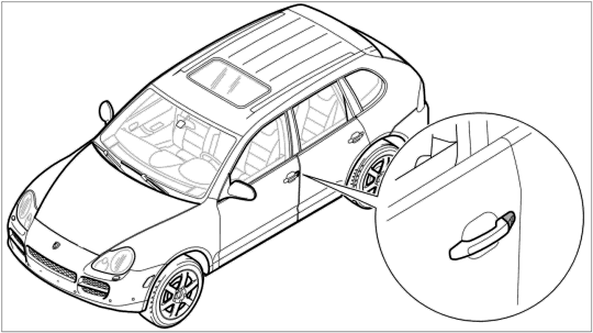

1. Открыть дверь.
2. Расклипсовать колпачок.
2.1. Расклипсовать колпачок -1- снизу при помощи пластмассового клина -стрелка A- и снять вниз -стрелка B- .

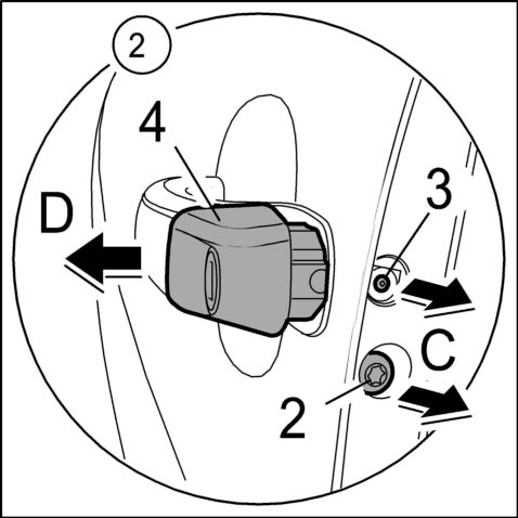

3. Снять цилиндр замка.
3.1. Выкрутить боковые крепежные винты -2, 3- , чтобы цилиндр замка -4- можно было извлечь -стрелка C- .
3.2. Снять цилиндр замка -4- , -стрелка D- .

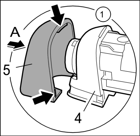

4. Расклипсовать крышку цилиндра замка.
4.1. Расфиксировать крышку -5- цилиндра замка -4- из деблокирующих язычков -стрелки- и снять -стрелка E- .

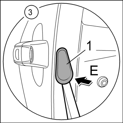

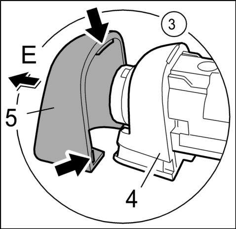

1. Заклипсовать крышку личинки замка.
1.1. Крышку -5- на личинке замка -4- прижать так -стрелка A- , чтобы фиксаторы -стрелки- защелкнулись.

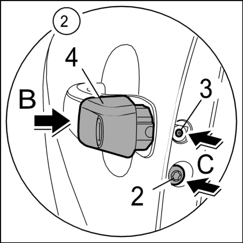

2. Установить личинку.
2.1. Вставить ключ автомобиля в личинку замка и личинку -4- вставить на место -стрелка B- , при этом ключ автомобиля слегка повернуть направо. В случае необходимости немного ослабить крепежные винты -2 и 3- до тех пор, пока личинку замка не удастся вставить полностью.
2.2. Крепежные винты -2, 3- ввернуть сбоку -стрелки C- и затянуть с моментом затяжки → момент затяжки: 4,5 Nm+/-0,4 Nm → момент затяжки: 0,6 Nm.

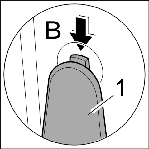

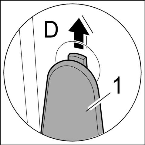

3. Заклипсовать крышку.
3.1. Крышку -1- вставить сверху -стрелка D- и заклипсовать -стрелка E- .
