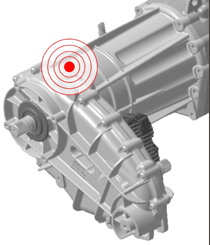

Итог борьбы с раздаткой такой-поменяли масло в ней -пинков не стало.
Проехал 1500 км -еще раз поменяли -масло уже было грязное....износ....????
30.03.2017, 11:31   #14
Сообщение от MikaHakkinenn Посмотреть сообщение
Износ дисков сцепления

В раздаточной коробке могут возникать вибрации в сцеплении, вызванные скачкообразным движением дисков сцепления.
По причине проникновения влаги происходят изменения трибологической системы сцепления (стальная пластина/пластина накладки/масло) в раздаточной коробке, что в результате приводит к неравномерности движения.
С начала августа 2016 года при производстве устанавливаются оптимизированные раздаточные коробки.
Новые раздаточные коробки нужно дооснащать каналом прокачки.
