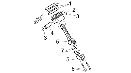

Обзор элементов: поршень
Обзор элементов
1 - 3 поршневых кольца (самое нижнее - маслосъемное)
2 - Поршень (стрелка на дне поршня указывает направление движения)
3 - 2 стопорных кольца поршня
4 - Поршневой палец
5 - Шатун и крышка шатунного подшипника
6 - 2 шатунных болта
7 - 2 вкладыша подшипника

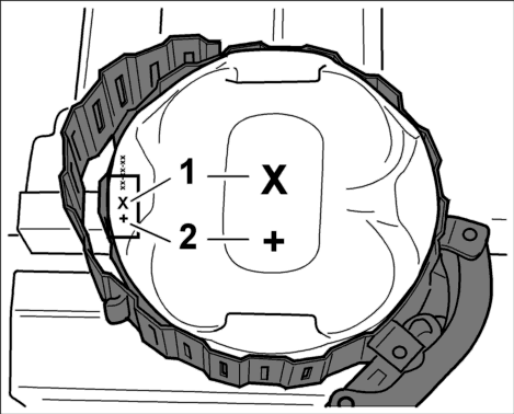

Идентификация поршня
Маркировка на днище поршня: Службой запчастей Porsche поставляются только новые поршни размерной группы 'X' и в двух массовых группах '+' и '-'. Массовые группы перечислены в таблице.
Метка X - большая цветная печать в центре днища поршня, маленькая - в виде выгравированного знака -1- .
Метка + или — в виде большой цветной печати в центре днища поршня, маленькая - выгравированный знак -2- .
Поршни серийно изготавливаются в трех размерных группах: I , X и II.
Поршни серийно изготавливаются в двух массовых группах: + и — .
Все эти данные выгравированы на днище поршня. Для четкой идентификации поршня его следует тщательно отчистить (латунная щетка, ультразвуковая установка). Если данные, несмотря на тщательную очистку, по-прежнему не видны, то необходимо взвесить поршень вместе с поршневыми кольцами, поршневым пальцем и двумя стопорными кольцами. Также и перед взвешиванием необходимо обязательно выполнить тщательную очистку (ультразвуковая установка), в противном случае искажается результат измерения.
При ремонте снятый поршень следует очистить и идентифицировать. При необходимости его замены следует заказать и установить поршень группы X с идентифицированной массовой группой + или —.
