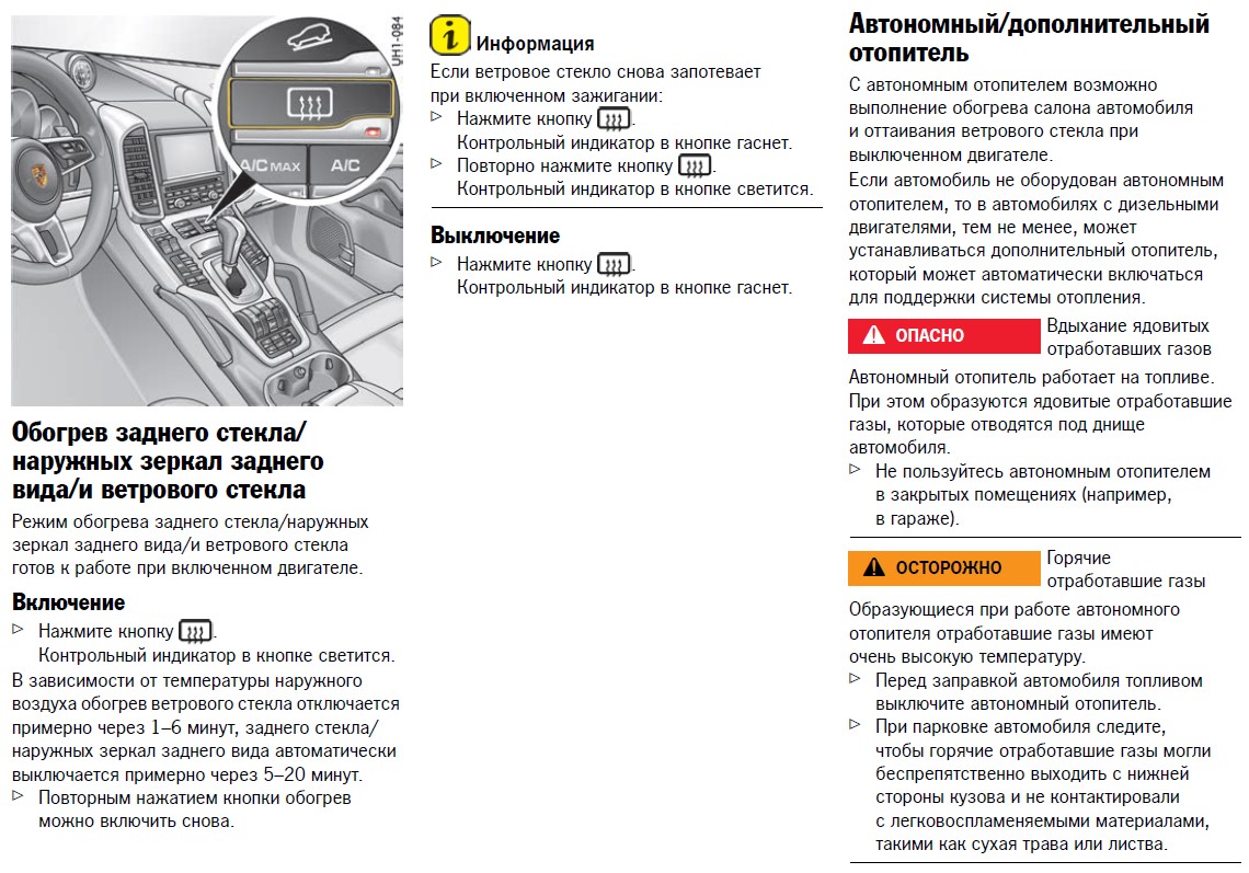

Не понимаю работу отопителя.
С пульта включается и греет салон нормально, но после запуска двигателя не вижу изменения температуры ОЖ.
Если начинаю движение без предварительного прогрева, то отопитель не активируется даже с управления на руле. На незаведенном авто все активируется.

01.12.2019, 16:03   #37
Сообщение от Booster Посмотреть сообщение
WP1ZZZ92ZFLA65438

01.12.2019, 17:42   #38
Booster
Это я прочитал уже ранее, с кнопок на руле включается при включённом зажигании и не понимаю только почему на холодной машине и Заведённом! двигателе не включается догреватель, соответственно прогревается машина довольно долго. У жены на Ауди с7 с подобным отопителем работает лучше, на БМВ Е71 вебасто включается автоматом при заводке и ещё какое то время работает после того как заглушишь ( к примеру выгнал утром зимой холодную машину из двора заглушил, а вебасто дубасит ещё несколько минут, хотя принудительно я ее не включаю)
Нужно опросить блок управления отопителем на неисправности
