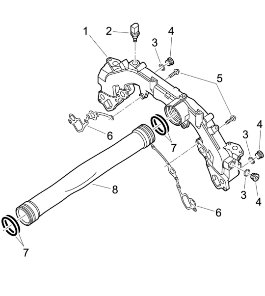

а можете номерок датчика на всякий случай сказать?
14.12.2016, 14:34   #12
99660641000 датчик температуры системы ОЖ двигателя
14.12.2016, 15:22   #13
andrey27
он погружной? или там есть защитная гильза какая нибудь?
14.12.2016, 15:49   #14
Сообщение от andrey27 Посмотреть сообщение
На резьбе...
Обзор: компоненты (рис. 3)
1 - Распределительная трубка
2 - Датчик температуры ОЖ (при демонтаже подставить емкость для вытекающей ОЖ, при установке – заменить уплотнительное кольцо)
3 - Уплотнительное кольцо (заменить при установке)
4 - 3 резьбовые крышки М16х1 (при демонтаже подставить емкость для вытекающей ОЖ, при установке – заменить уплотнительное кольцо)
5 - 10 винтов с шестигранной головкой М6х25
6 - 2 уплотнения распределительной трубки (при установке очистить прилегающие поверхности и заменить уплотнительное кольцо)
7 - 4 уплотнительных кольца (при установке смазать Klüber Syntheso GLEP 1
8 - Нижняя трубка ОЖ
