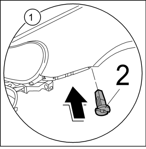

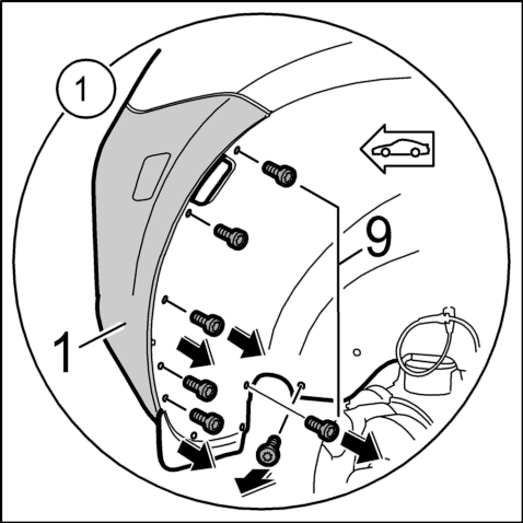

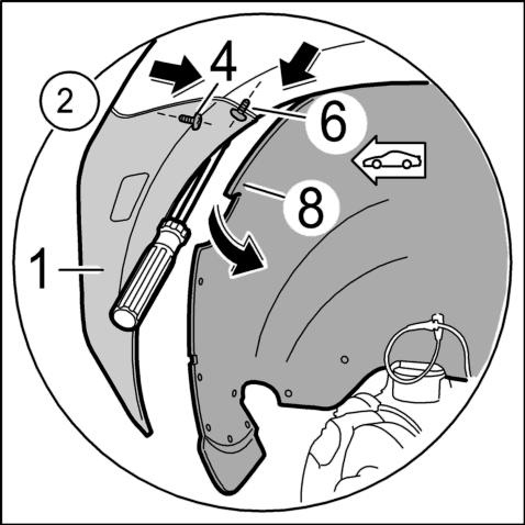

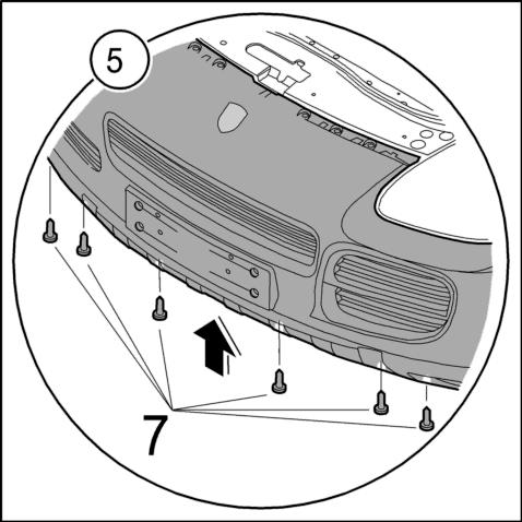

Демонтаж и монтаж облицовки передней части кузова
Предварительные работы
1. Поднять автомобиль.
2. Снять переднюю накладку передней части кузова.
3. Снять основные фары.
4. Отсоединить передние колесные подкрылки слева и справа в зоне соединение с облицовкой передней части автомобиля.
Демонтаж облицовки передней части кузова
Демонтаж обшивки передней части кузова
1. Крепежные болты выкрутить.
1.1. Снять подкрылок -8- в нижней области -стрелка- .
1.2. Крепежные болты -4, 6- выкрутить -стрелки- .
2. Крепежные болты выкрутить.
2.1. Крепежные болты -7- выкрутить -стрелки- .
3. Крепежные болты выкрутить.
3.1. Крепежные болты -5- выкрутить.
3.2. Заглушку -16- поддеть вверх отверткой и снять -стрелка- .
4. Снять обшивку передней части кузова с помощью второго механика.
4.1. Обшивку передней части кузова -1- потянуть вперед -стрелка- .
4.2. Патрон лампы -13- боковых указателей поворота -12- на обеих сторонах снять -стрелка- .
4.3. Электрический разъем справа -10, 11- отсоединить -стрелки- .
информация
Только на автомобилях с омывателями фар.
4.4. Зажим -1- разблокировать -стрелка A- и снять шланг -2- омывателя фар -стрелка B- .
4.5. Обшивку передней части кузова -1- снять -стрелка- .
5. Боковые направляющие демонтировать
только в том случае, если предстоят ремонтные работы на крыле
5.1. Крепежные болты -14, 15- выкрутить.
5.2. Боковые направляющие -3- снять -стрелка- .
5.3. Распорные гайки -2- проверить, в случае необходимости расфиксировать -стрелка- и заменить.

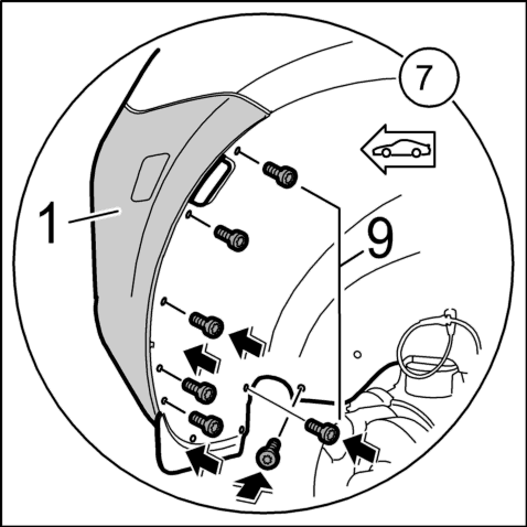

Монтаж облицовки передней части кузова
Монтаж обшивки передней части кузова
1. Установить передние направляющие
1.1. Распорные гайки -2- зафиксировать -стрелка- .
1.2. Боковые направляющие -3- подвести -стрелка- и наложить на контур крыла заподлицо с верхней стороной.
1.3. Крепежные болты -14, 15- вкрутить и затянуть → момент затяжки: 2,5 Nm+/-0,5 Nm → момент затяжки: 1,5 Nm+/-0,5 Nm.
2. Приставить обшивку передней части кузова с помощью второго механика.
2.1. Обшивку передней части кузова -1- приставить -стрелка- .
информация
2.2. Шланг омывателя фар -2- в зажим -1- установить -стрелка- , пока зажим не защелкнется с ощутимым щелчком.
2.3. Патрон лампы -13- боковых указателей поворота -12- на обеих сторонах подключить -стрелка- .
2.4. Электрический разъем справа -10, 11- подсоединить -стрелка- .
2.5. Обшивку передней части кузова -1- вставить назад в боковые направляющие -стрелка- .
3. Вкрутить крепежные болты и установить заглушки.
3.1. Крепежные болты -5- вкрутить и затянуть → момент затяжки: 3,5 Nm+/-0,5 Nm.
3.2. Заглушки -16- вставить -стрелка- и вдавить до упора.
4. Монтаж крепежных болтов
4.1. Крепежные болты -7- вкрутить -стрелка- и затянуть с указанным моментом затяжки → момент затяжки: 4,5 Nm+/-0,5 Nm.
5. Монтаж крепежных болтов
5.1. Снять подкрылок -8- в нижней области -стрелка- .
5.2. Крепежные болты -4, 6- вкрутить -стрелки- и затянуть → момент затяжки: 2,5 Nm+/-0,5 Nm → момент затяжки: 2,5 Nm+/-0,5 Nm.
6. Установить фары.
7. Отрегулировать размеры зазоров
7.1. Закрыть крышку
7.2. Проверить размеры зазоров крышки и фары.
7.3. В случае необходимости ослабить крепежные болты -5- и отрегулировать размеры зазоров путем смещения обшивки передней части кузова → момент затяжки: 3,5 Nm+/-0,5 Nm.
