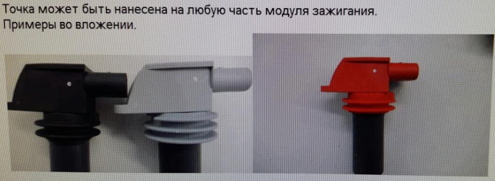

они у меня прошли 103000 тысячи и одним разом что ли накрылись .
Не разом. А выходят из строя в связи с малым ресурсом или сроком службы.
Сообщение от Saha72 Посмотреть сообщение
Такое вообще бывает тем более катушки то целые хочу поменять для начала все свечи.
Отсутствие трещин не показатель работоспособности катушки зажигания.
а как можно проверить партию по браку ?
Теоретически можно.
К примеру на послених париях на сегодняшний день присутствует белая метка на катушка зажигания. Это показатель контроля качества завода изготовителя. Без белых меток катушки не рекомендованы к использованию.
Владимир день добрый!
Я еще , что подметил перебои не постоянные происходят (выше описанные)
и при проверке ведь они давали стабильную искру.
Или же все таки полная замена и только всех 8 катушек?
Верно.

Подскажи а у официалов (деллеров) есть оборудование по диагностике катушки зажигания ?
Как таковое оборудование для проверки катушек зажигания не существует. Наверное только у производителя этих катушек. Диагностику делаем как правило через PIWIS или ориентируемся на номер катушки зажигания.
