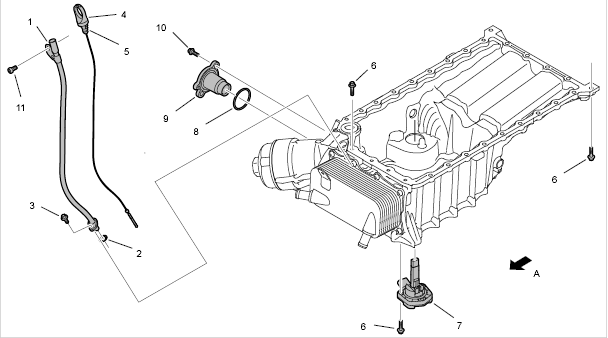

1. Снять Y-образный патрубок или впускные каналы перед дроссельной заслонкой, при этом обеспечивается свободный доступ к приводному ремню или датчику давления масла.
2. Снять приводной ремень в области нижнего отводного ролика.
3. Снять маслоизмерительный щуп с направляющей трубкой. Собрать ветошью вытекающее моторное масло.
Кожух маслопровода с навесными компонентами
1 - Направляющая трубка
2 - Уплотнительное кольцо круглого сечения
3 - Винт M6 x 16
4 - Масломерный щуп
5 - Уплотнительное кольцо круглого сечения
6 - Винт M6 x 25; крышка кожуха ГРМ к кожуху маслопровода
7 - Датчик уровня масла
8 - Уплотнительное кольцо круглого сечения
9 - Уплотнительный фланец
10 - Винт M6 x 20
11 - Винт M6 x 16
4. Снять направляющий ролик между демпфером крутильных колебаний и генератором. Для этого отжать крышку маленькой отверткой и открутить винт. Снять направляющий ролик с винтом.

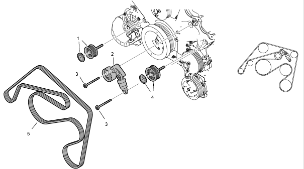

Ременный привод
1 - Обводной ролик
2 - Гидравлический натяжитель ремня; натяжной элемент к рычагу
3 - Винт M8 x 96 ; рычаг в сборе к крышке газораспределительного механизма и ГБЦ
4 - Обводной ролик
5 - Двойной поликлиновой ремень

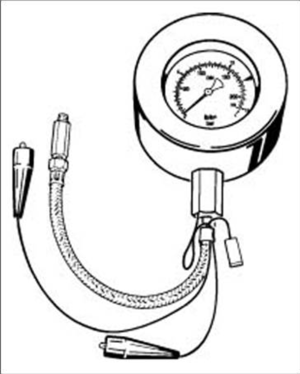

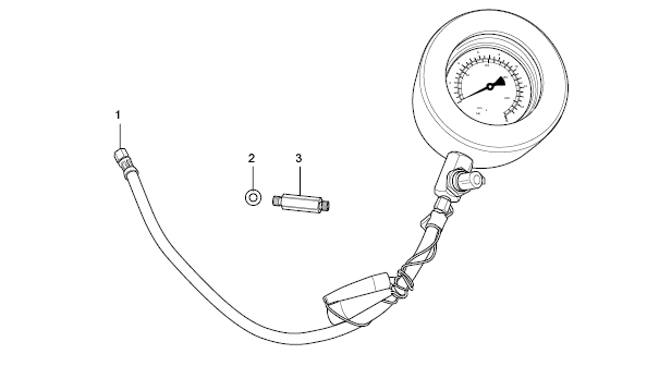

Устройство для измерения давления масла
1 - Устройство для измерения давления масла V.A.G 1342 VAS product
3 - Адаптер

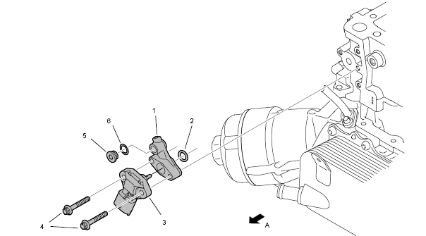

1. Вывинтить резьбовую пробку контрольной точки. При этом следить, чтобы уплотнительное кольцо не упало. Собрать ветошью вытекающее моторное масло.
Датчик давления и точка замера давления масла
1 - Адаптер датчика давления масла
3 - Датчик давления масла с встроенным температурным датчиком
4 - Винт M6 x 40
5 - Заглушка; контрольный патрубок
6 - Уплотнительное кольцо

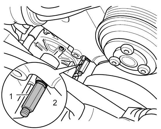

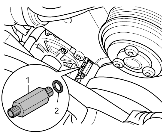

2. Прикрутить адаптер масляного манометра с уплотнительным кольцом к контрольной точке. Аккуратно затянуть, макс. 10 Нм.

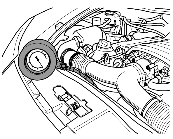

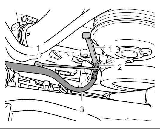

3. Прикрутить масляный манометр к адаптеру. Фиксировать вильчатым гаечным ключом от прокручивания.
4. Установить масляный манометр в позицию вверх. При этом следить, чтобы шланг не соприкасался с вращающимися деталями.
5. Для измерения установить отводной ролик, масляный щуп с трубкой, приводной ремень и впускной коллектор.
6. Удостовериться, что измерительный шланг не соприкасается с вращающимися деталями, и положение манометра позволяет считывать с него информацию.

3. Установить отводной ролик между гасителем колебаний и генератором. Затянуть винт. Прижать крышку.
Ременный привод
1 - Отводной ролик → момент затяжки: 32 Nm+/-3 Nm
2 - Гидравлический натяжитель ремня ; натяжной элемент на рычаге → момент затяжки: 32 Nm+/-3 Nm ; натяжной ролик на натяжном рычаге → момент затяжки: 32 Nm+/-3 Nm
3 - Винт M8 x 96 ; рычаг в сборе на крышке кожуха ГРМ и ГБЦ → момент затяжки: 32 Nm+/-3 Nm ; натяжитель ремня и крышка кожуха ГРМ на консоли → момент затяжки: 32 Nm+/-3 Nm
4 - Отводной ролик → момент затяжки: 32 Nm+/-3 Nm
