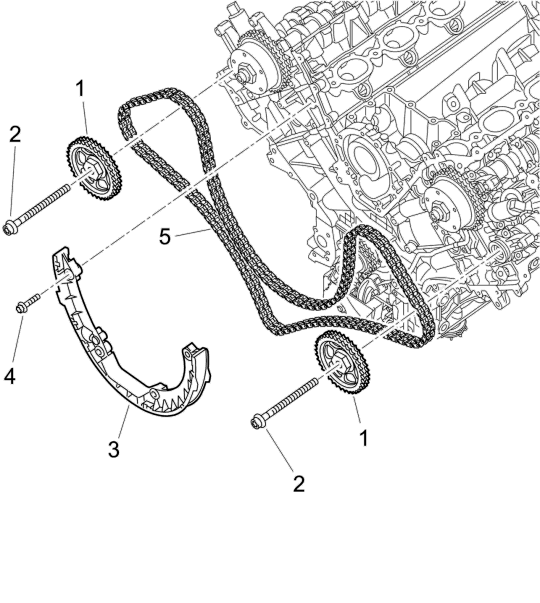

Обзор: компоненты цепи ГРМ
1 - Звездочка распредвала
2 - Винт с цилиндр. головкой M12 x 140
3 - Направляющая
4 - Крепежный винт направляющей M8 x 35
5 - Цепь ГРМ; при повторном использовании установить в прежнем направлении вращения

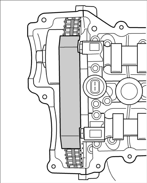

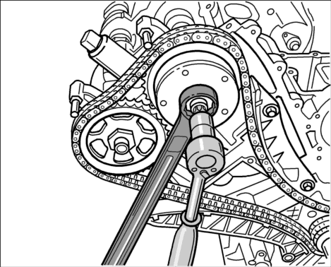

1. Отпустить крепежные винты звездочек распредвалов и фазовращателей (1 или 2 оборота). Для этого с помощью накидного ключа удерживать шестигранник SW 32 фазовращателя и звездочки соответствующего распредвала. Отпустить цилиндрические винты М12 сменной торцевой головкой Т60 на один или два оборота.
2. Отсоединить планки натяжителя и извлечь между распредвалами. Для этого ослабить цепь ГРМ между распредвалами.
информация
Если цепь ГРМ будет использоваться снова, то перед демонтажом необходимо пометить направление хода!
3. Пометить направление хода цепи. Цепь снимается в направлении от звездочек вперед.

Обзор компонентов
3 - Направляющая

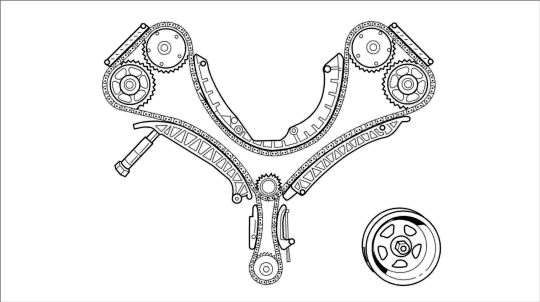

1. Положить цепь ГРМ на все звездочки без натяжения. Следить за тем, чтобы цепь ГРМ корректно прилегала к планкам успокоителя.
2. Установить планки натяжителя и успокоителя.
3. Установить планки успокоителя между распредвалами на крепления. Для этого ослабить цепь ГРМ между распредвалами.
