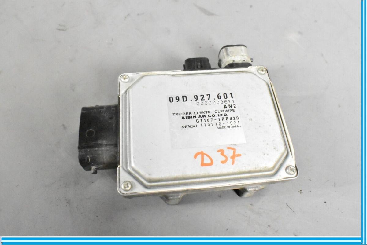

Поменял блок управления доп.насосом (он за подкрылком в нише переднего правого колеса) на другой, результат тот же.
В другой теме написано что должен чек гореть при такой не справности, но он не появляется, внешних проявлений тоже нет никаких.
Следующий этап это уровень масла в коробке? Но машина едет без проблем, соответственно вряд ли что-то с уровнем масла.
Что-нибудь можете посоветовать?

Дополнительный масляный насос КП
Дополнительный масляный насос КП устанавливается только в гибридном автомобиле. Насос активируется блоком управления дополнительного масляного насоса КП. Блок управления устанавливается рядом с блоком управления электроники КП под сиденьем переднего пассажира.
Что за блок управления вы заменили тогда?

29.08.2023, 17:10   #19
Peter7
Добрый вечер
Блок управления доп.насосом. На дорестах видимо он за подкрылком живет, под передним правым сиденьем его нет. Номер 09D927601, такой же как и у меня установлен.
