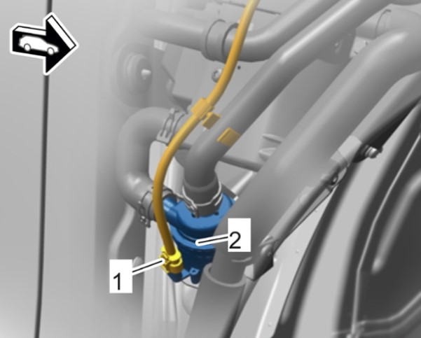

2 Разблокировать электрическое штекерное соединение -1- и отсоединить его от циркуляционного насоса -2-.
3 Очистить контакты разъемов и компонентов с помощью подходящего инструмента.
Информация
При необходимости заменить поврежденные или корродированные компоненты и разъемы.
4 Подсоединить электрическое штекерное соединение -1- к циркуляционному насосу -2- до ощутимой фиксации.

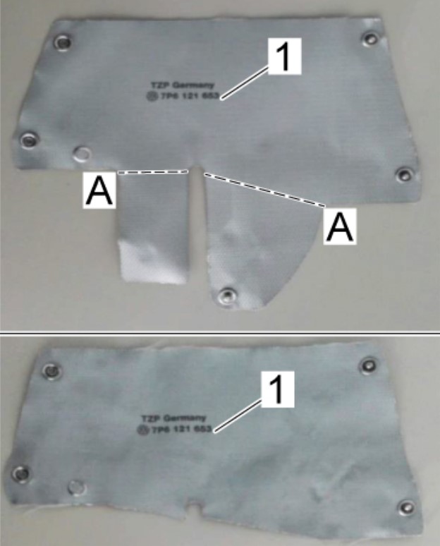

5 Разрезать теплозащитный экран (номер запчасти: 9A7.121.653.00) -1- по разделительным линиям -A- с помощью подходящего инструмента.

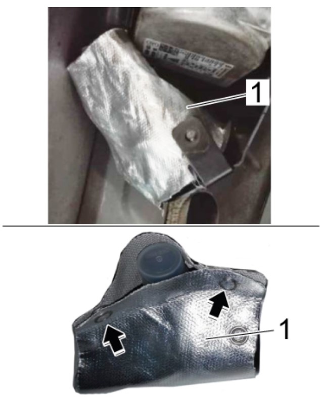

6 Установить теплозащитный экран -1- на циркуляционном насосе и зафиксировать нажимные кнопки -стрелки-.

Название: Разъем циркуляционного насоса.jpg
ID:	20075   Нажмите на изображение для увеличения
Название: Заготовка теплозащитного экрана.jpg
ID:	20076   Нажмите на изображение для увеличения
Название: Теплозащитный экран.jpg

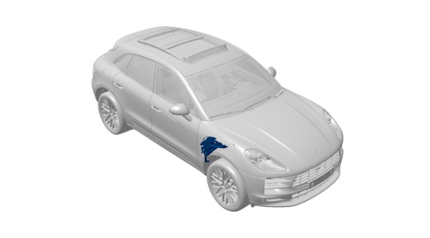

Скажите пожалуйста на macan S 2020 модельный год возможно доустановка этого отопителя?
Спасибо

Теоретически, возможно. Практически, дорого.
Название: Место установки отопителя.jpg
