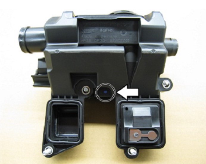

В режиме принудительного хода в соответствующих автомобилях из-за слишком сильного разрежения в картере может наблюдаться повышенный расход моторного масла.
Чтобы повысить разрежение в картере и тем самым снизить расход моторного масла в режиме принудительного хода, применяется модифицированный маслоотделитель.
информация
Существует возможность того, что в течение ограниченного периода времени было поставлено несколько маслоотделителей, в которых установлена мембрана неправильного размера.
В результате этого в маслоотделителе возможно появление негерметичности, которая приводит к тому, что в области мембраны маслоотделитель засасывает лишний воздух.
Если в автомобиле установлен негерметичный маслоотделитель, после пуска двигателя или в рамках пробной поездки бортовая система диагностики распознает это, активируя лампу Check-Engine.
Отделом сбыта/послепродажного обслуживания поставляются только маслоотделители с мембраной правильного размера.
Такие маслоотделители отмечены синей точкой.
Чтобы исключить возможность установки все еще используемых маслоотделителей с мембраной неправильного размера в рамках сервисной акции, перед монтажом нового маслоотделителя необходимо проверить, отмечен ли новый маслоотделитель, как показано на -стрелка- , синей точкой.
Название: Маркировка маслоотделителя.jpg
26.02.2018, 19:13   #7
mjoy
Клапан проверили, рабочий.
А вот маслоотделитель без синей точки.
В нём значит и проблема, буду менять.
