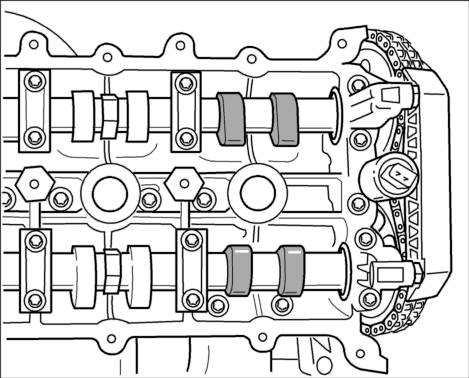

информация
Для того, чтобы для регулировки избавиться от зазора в цепи ГРМ, коленвал перед проворачиванием должен стоять под углом как минимум 45° перед в.м.т. цилиндра 1!
информация
Если кулачки цилиндра 1 расположены не так, как изображено на рисунке, то следует проверить, нужно ли провернуть коленвал еще на один оборот (360°)!
Все сделано?

Если 45 градусов до вмт , получится коленвал не фиксируется?
Добавлено через 1 минуту
При выставление планок и фиксации коленвала , кулачки на распредвале у меня стоят как на схеме!
