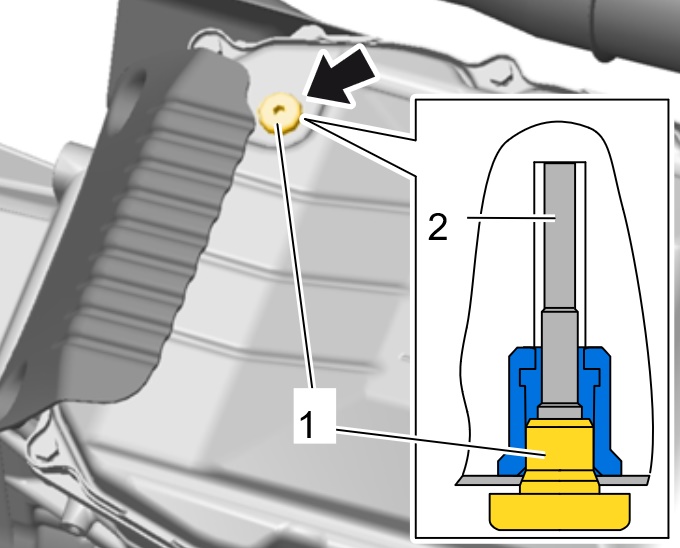

После выворачивания резьбовой пробки отверстия для контроля уровня масла всегда вытекает масло. Причиной является остаток масла, который находится на винте в подъемной трубке.
3. Вывернуть резьбовую пробку отверстия для контроля уровня масла -1-
4. Уровень масла верен если ATF постоянно капает из подъемной трубки. Если это не так, то долить ATF.
5. Ввернуть резьбовую пробку отверстия для контроля уровня масла -1- с новым уплотнительным кольцом. → Крутящий момент: 16 Nm+/-1 Nm

3. Вывернуть резьбовую пробку отверстия для контроля уровня масла -1- .

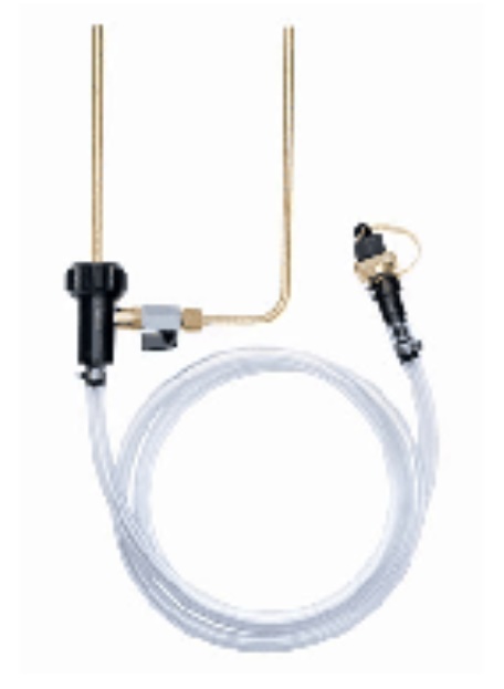

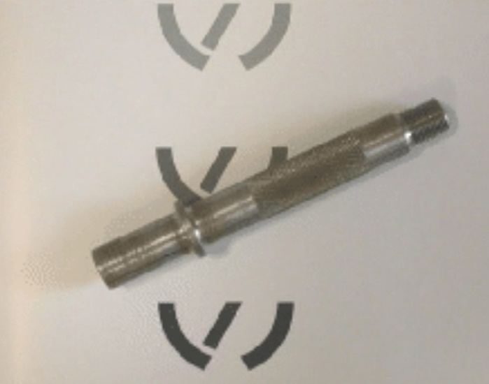

4. Ввернуть от руки в поддон ATF адаптер для наполнения маслом адаптер для наполнения маслом ATF VAS 6262/2 WE 1390.
5. Подсоединить адаптер для наполнения маслом адаптер для наполнения маслом VAS 6262A WE 1389 к быстроразъемной муфте и заправить ATF.
6. Отсоединить адаптер для наполнения маслом адаптер для наполнения маслом VAS 6262A WE 1389 на быстроразъемной муфте и проверить, не вытекает ли ATF.
7. Если это не так, то залить ATF до его постоянного вытекания из подъемной трубки -2- .
8. Сливать ATF до тех пор, пока ATF не станет лишь капать.
9. Ввернуть резьбовую пробку отверстия для контроля уровня масла -1- с новым уплотнительным кольцом. → Крутящий момент: 16 Nm+/-1 Nm
