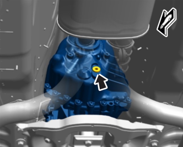

7 Вывернуть резьбовую пробку отверстия для контроля уровня масла. -стрелка-

8 Уровень в норме, если масло находится на нижней кромке контрольного отверстия. Если это не так, долить масло.
9 Ввернуть новую резьбовую пробку отверстия для контроля уровня масла. Момент затяжки 35 Nm

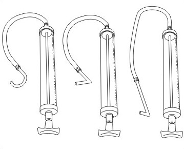

7 Отвернуть резьбовую пробку отверстия для контроля уровня масла -стрелка-и залить масло до перелива с помощью ручного дозирующего насоса.

8 Ввернуть новую резьбовую пробку отверстия для контроля уровня масла.
