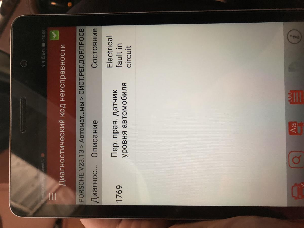

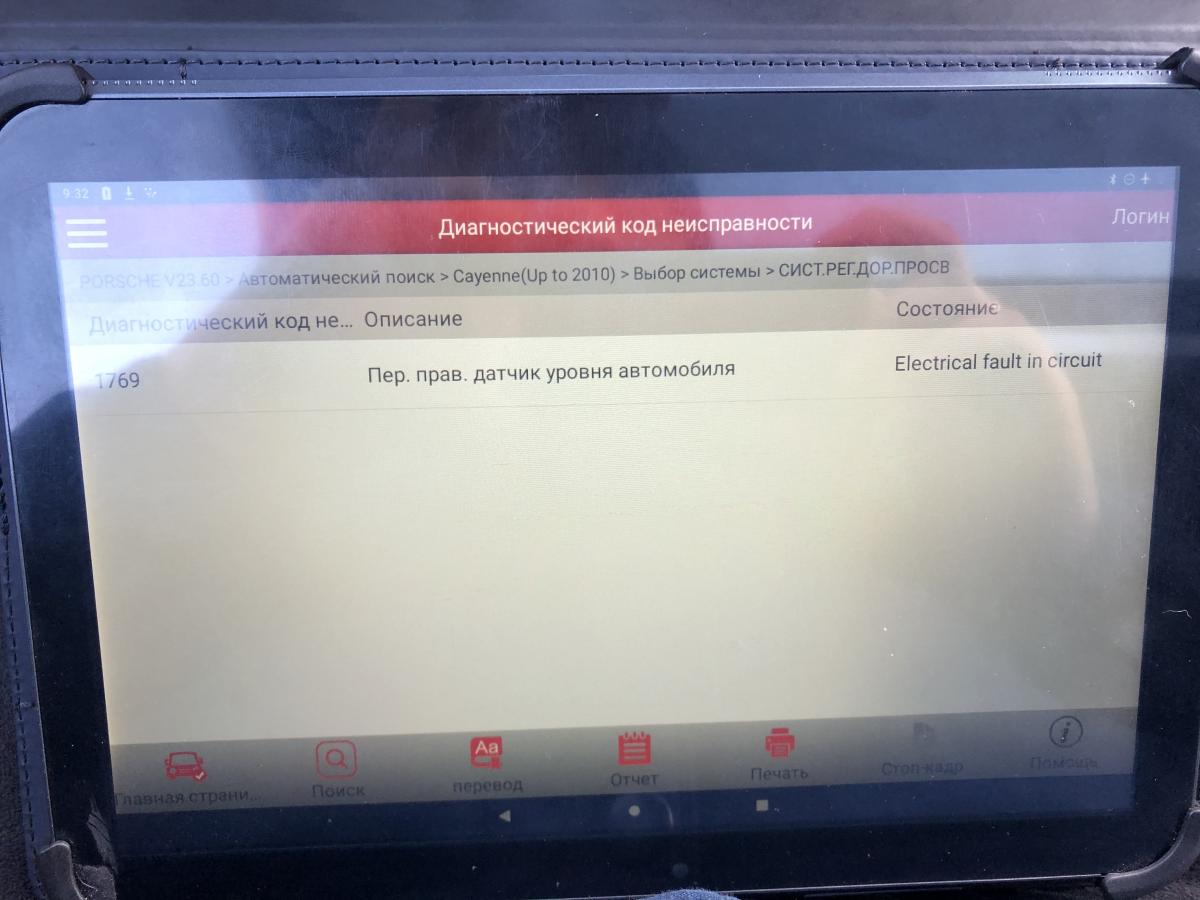

Владимир хэлп ми! Проблема не давала покоя и я заменил пер.правый датчик положения пневмы и ничего не изменилось!!! При каждом запуске двс пишет часис систем фаульт, ошибка не стирается!!! Разъём звонится не гнилой все три провода в порядке , датчик заменил, подвеску калибровал ничегос не помогает!
02.02.2020, 12:00   #30
grredy
В статусе ошибки написано эл.неисправность в цепи?
