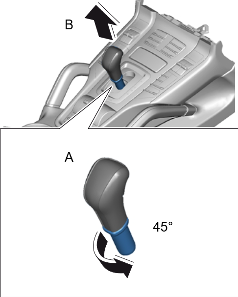

1. Повернуть фиксатор на рукоятке селектора снизу -A- на 45 градусов в направлении стрелки и снять рукоятку селектора вверх -B- . При этом кнопка разблокировки защелкивается наружу.
информация
Не оказывать боковые усилия на тягу, так как она может отломиться.

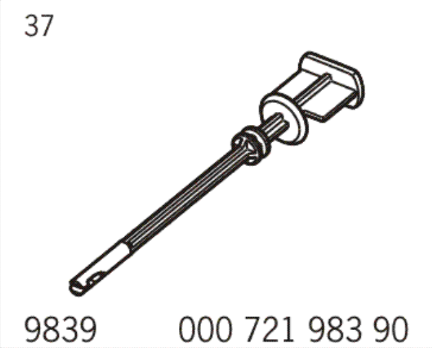

2. Рукоятку селектора необходимо зафиксировать после демонтажа путем установки транспортировочного блокиратора , чтобы кнопку разблокировки было невозможно вдавить.

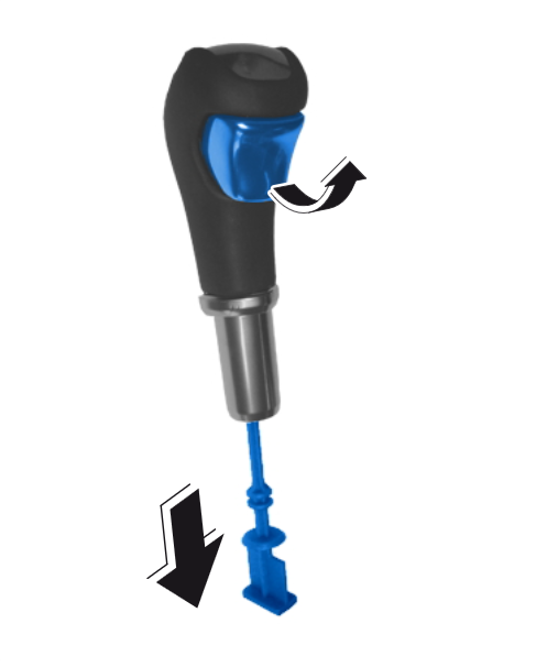

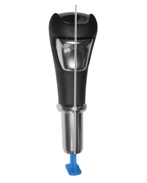

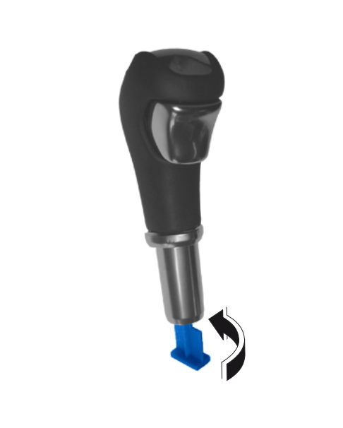

Если кнопка разблокировки окажется нажатой, то выполнить следующие действия:
1. Разблокировать рукоятку селектора. -A-
2. Вставить транспортировочный блокиратор в рукоятку селектора вертикально по отношению к кнопке до его фиксации.
3. Слегка повернуть транспортировочный блокиратор в ручке.
информация
Кнопку разблокировки не фиксировать.
4. Резко вынуть транспортировочный блокиратор из рукоятки селектора таким образом, чтобы кнопка разблокировки защелкнулась наружу.

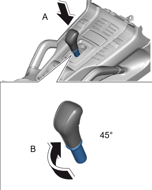

1. Если устанавливается новая рукоятка селектора, то предварительно необходимо удалить красный транспортировочный блокиратор.
2. Надеть рукоятку селектора на рычаг селектора -A- .
3. Повернуть фиксатор на рукоятке селектора снизу на 45 градусов в направлении стрелки и заблокировать рукоятку селектора -B- .
