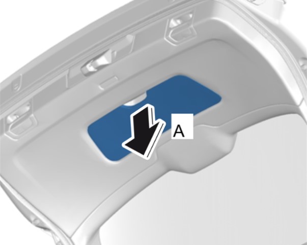

2.1 Открыть крышку отделения со знаком аварийной остановки -A-.
2.2 Извлечь знак аварийной остановки.

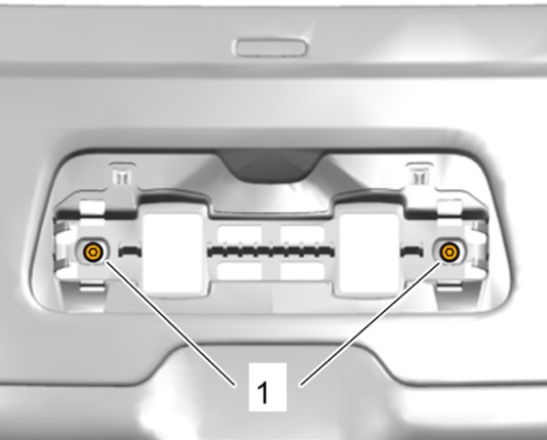

2.3 Вывернуть крепежные винты -1- под петлями крепления знака аварийной остановки.

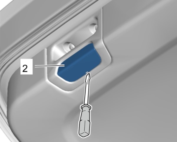

2.4 Разблокировать два плафона освещения багажного отсека -1- с помощью отвертки.

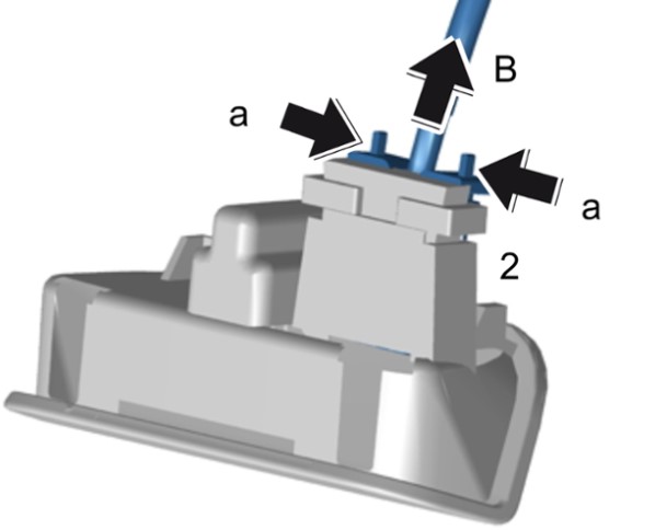

2.5 Разблокировать электрический разъем плафонов освещения багажного отсека -2- сбоку на разъеме -a- и отсоединить разъем -B-.

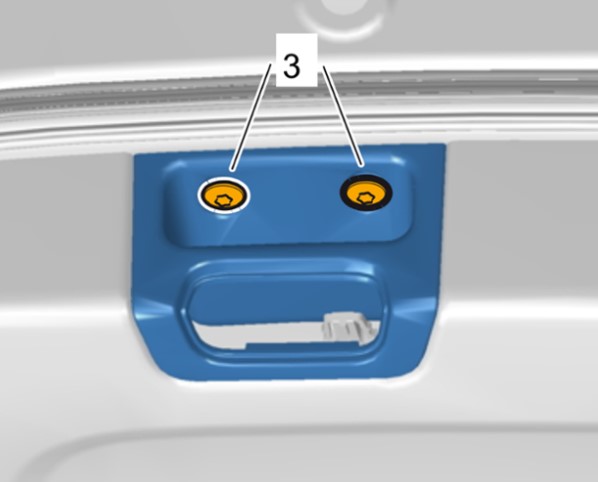

2.6 Вывернуть крепежные винты -3- в обеих ручках.

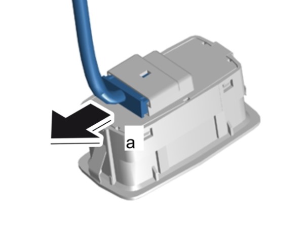

2.8 Только на автомобилях с электрической системой закрывания крышки задней стенки:
Отсоединить электрический разъем -a-.

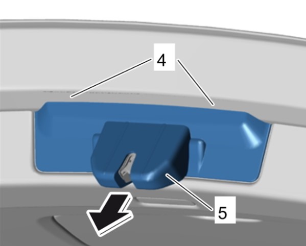

2.9 Разблокировать зажимы -4- накладки замка -5- с помощью пластикового клина и снять в направлении стрелки.

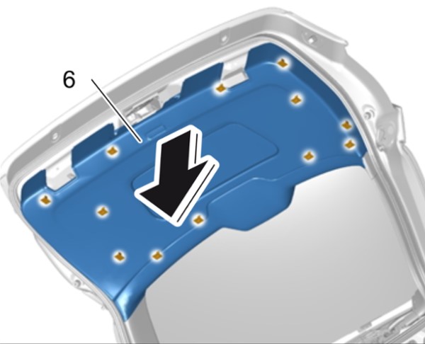

2.10 Осторожно разблокировать зажимы нижней части облицовки -6- в отмеченных местах с помощью подходящего инструмента.
2.11 Извлечь нижнюю часть облицовки вниз.

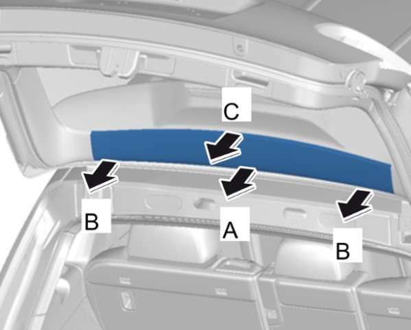

3 Снять облицовку рамы стекла посередине.
3.1 Осторожно разблокировать средний зажим -A- с помощью подходящего инструмента.
3.2 Осторожно разблокировать внешние зажимы -B- с помощью подходящего инструмента.
3.3 Извлечь облицовку стекла посередине по направлению стрелки -C-.

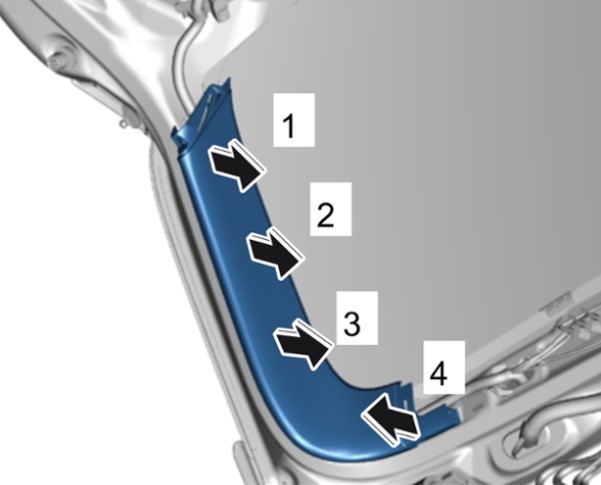

4 Снять облицовки рамы стекла сбоку.
4.1 Осторожно последовательно разблокировать зажимы -с 1 по 4- по направлению стрелки с помощью подходящего инструмента.
4.2 Извлечь облицовки рамы стекла сбоку.
