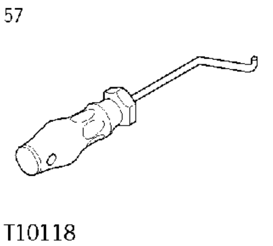

1. Держать нижнюю накладку центральной консоли -1- .
2. Ввести инструмент Монтажный инструмент в выемку рядом с селектором -A- и поддеть накладку -B- .
