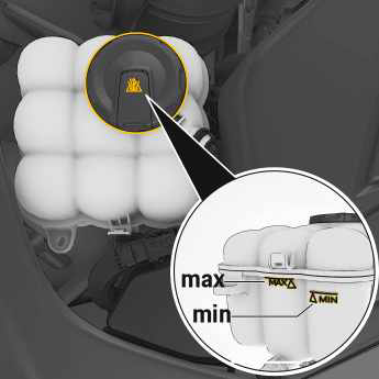

Проверка уровня охлаждающей жидкости и долив
Автомобиль стоит на ровной горизонтальной площадке.
Двигатель не прогрет и индикатор температуры охлаждающей жидкости ниже 60 °C.
1. Проверьте уровень охлаждающей жидкости.
Уровень охлаждающей жидкости должен находиться между отметками min и max.
2. Если уровень охлаждающей жидкости опустился ниже отметки min, долейте охлаждающую жидкость.
3. Осторожно ослабьте крышку бачка системы охлаждения двигателя и стравите избыточное давление.
4. Отвинтите крышку полностью.
5. Долейте охлаждающую жидкость. Доливайте только смесь, состоящую из равных долей антифриза и дистиллированной воды. Не доливайте выше отметки max.
6. Завинтите крышку бачка системы охлаждения двигателя до ощутимой фиксации.
7. Сильная утечка охлаждающей жидкости свидетельствует о нарушении герметичности системы охлаждения. Проверьте систему охлаждения и незамедлительно устраните причину утечки охлаждающей жидкости. Обратитесь на специализированную сервисную станцию. Компания Porsche рекомендует обращаться только к специализированной организации Porsche, так как в её распоряжении имеются необходимые запчасти и инструменты, а также квалифицированный персонал.
