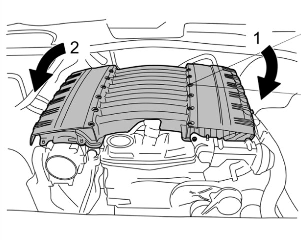

Предварительные работы
1 Снять крышку моторного отсека.
2 Снять накладку дроссельной заслонки.
3 Демонтировать впускной коллектор.
4 Снять сменный элемент воздушного фильтра с крышкой корпуса воздушного фильтра.
5 Открутить приводной ремень генератора.

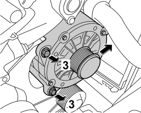

6 Снять натяжитель ремня. Снять 3 болта натяжителя ремня и демонтировать натяжитель ремня.
7 Открутить генератор и откинуть в направлении корпуса воздушного фильтра. Снять верхний болт и открутить нижний. Извлечение генератора

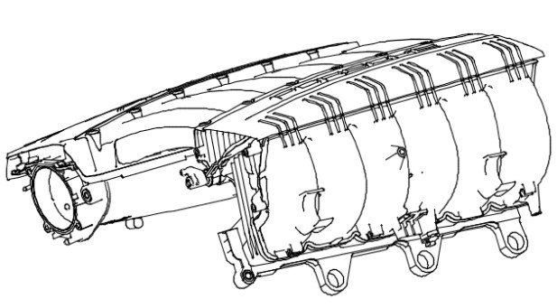

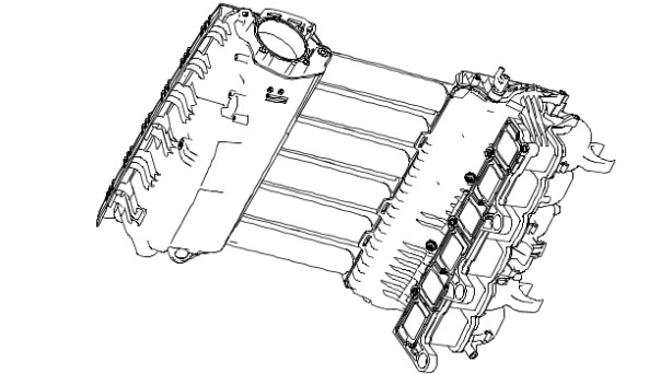

Демонтаж распределителя впускного воздуха
Демонтаж воздухораспределителя
Осторожно
Ядовитые вещества

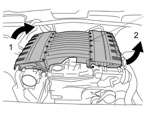

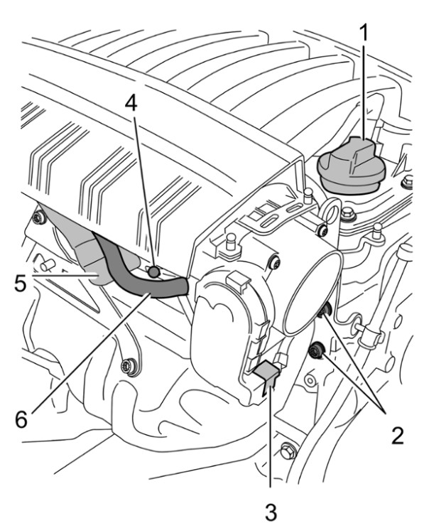

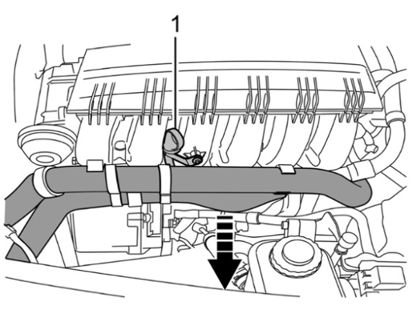

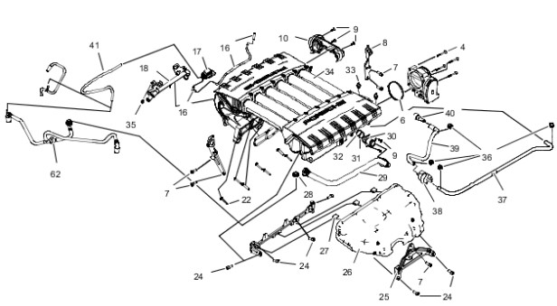

1 Снять выводы и навесные компоненты распределителя впускного воздуха.
1.1 Открутить крышку маслозаливного отверстия. -1-
1.2 Снять проушину. Отсоединить 2 винта. -2-

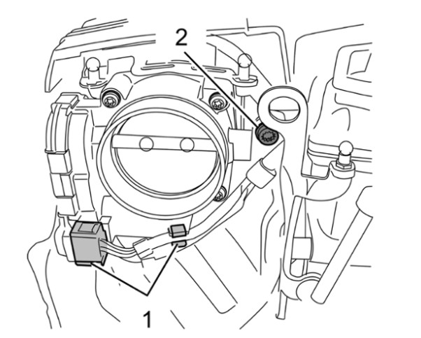

1.3 Отсоединить дроссельную заслонку и высвободить кабель. -3-
1.4 Отсоединить трубку вентиляции топливного бака и высвободить у распределителя впускного воздуха. -6-
1.5 Отсоединить трубку вентиляции картера и высвободить у распределителя впускного воздуха. -5-
1.6 Отключить нагревательный элемент картера. -4-

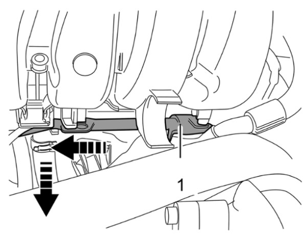

2 Снять верхний винт держателя. -верхняя стрелка-

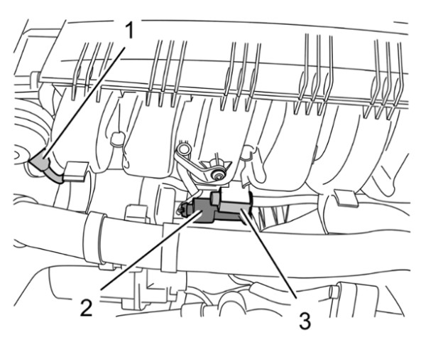

3 Извлечь вакуумный канал из распределителя впускного воздуха. При необходимости использовать отвертку. -стрелка-

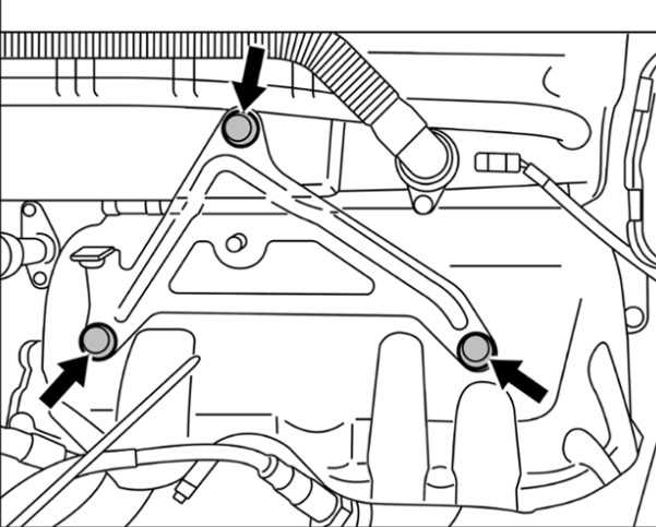

4 Высвободить кабель модуля дроссельной заслонки -1-. Демонтировать винт распределителя впускного воздуха. -2-
5 Снять задний винт распределителя впускного воздуха.-1-

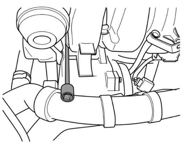

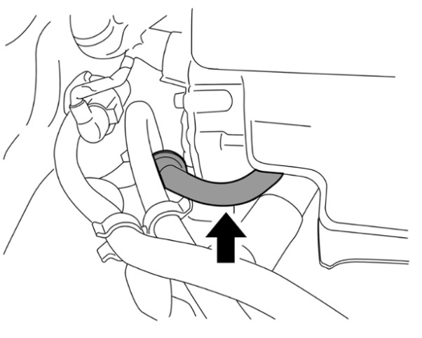

6 Отжать оба шланга ОЖ в сторону и демонтировать винт маслоизмерительного щупа. Извлечь маслоизмерительный щуп. -1-
7 Отсоединить вакуумный канал от вакуумного резервуара распределителя впускного воздуха -1-. Расклипсовать переключающий клапан, отсоединить его и отложить в сторону. -2 и 3-
8 Открутить трубку ОЖ. Для этого демонтировать винт распределителя впускного воздуха -1- и отжать трубку ОЖ вперед -стрелка- . Извлечь трубку ОЖ из фиксаторов и отжать вниз -стрелка-.

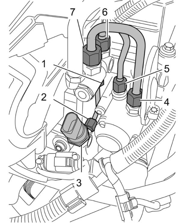

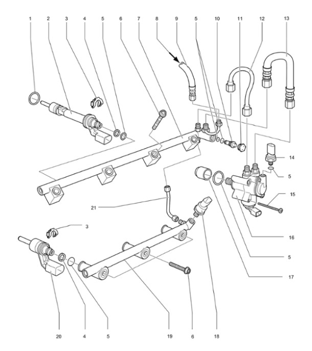

9 Отключить разъем датчика высокого давления. Снять ТНВД.
10 Снять топливную трубку высокого давления между топливными рампами. Для этого открутить накидные гайки и извлечь трубку. -1 и 2-

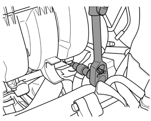

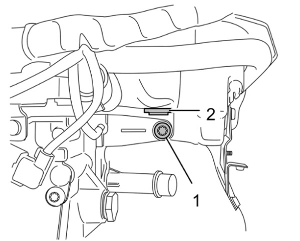

11 3 винта распределителя впускного воздуха сбоку по центру распределителя впускного воздуха. Для этого использовать тонкую насадку Torx (например, Klann KL-4041–240). Резьбовое соединение распределителя впускного воздуха Данные 3 винта встроены в распределитель впускного воздуха.
12 Снять передний винт сбоку распределителя впускного воздуха. Боковое резьбовое соединение распределителя впускного воздуха

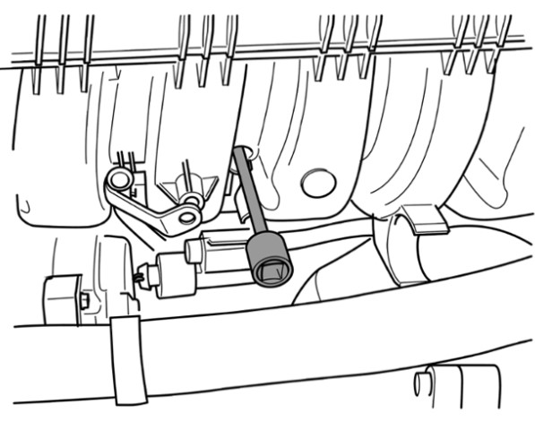

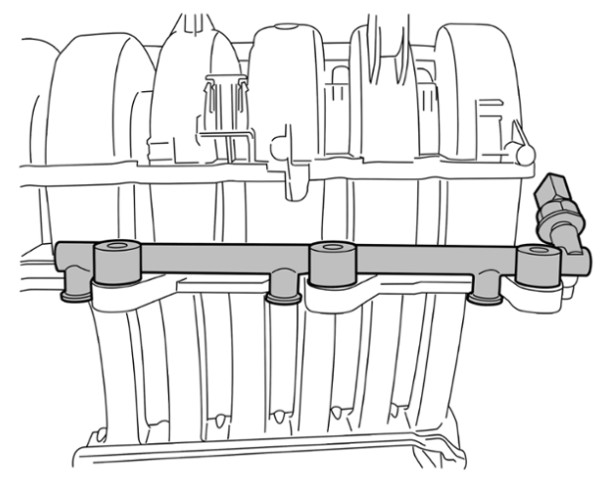

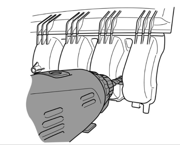

13 Открутить нижнюю топливную рампу (цилиндры 2, 4 и 6). Для этого с помощью подходящего удлинителя и насадки открутить 3 винта между трубкой ОЖ Доступ к винтам нижней части топливной рампы.
Информация
Нижняя часть топливной рампы дополнительно фиксирует распределитель впускного воздуха.
При демонтаже распределителя впускного воздуха всегда вскрывать контур высокого давления топлива.
Распределитель впускного воздуха установлен под топливной рампой цилиндров 2, 4 и 6
14 Поднять распределитель впускного воздуха вместе с нижней топливной рампой. Для этого сначала поднять его и откинуть на стороне выпуска -1-, а затем снять на стороне впуска с ГБЦ. -2-

16 Установить кабель модуля дроссельной заслонки -1-. Установить винт распределителя впускного воздуха. -2- Момент затяжки 20 Nm

1 Установить генератор в монтажное положение -стрелка- и затянуть крепежными винтами -стрелки 3-.
2 Установить натяжитель ремня. Затянуть три винта натяжителя ремня. момент затяжки 25 Nm
