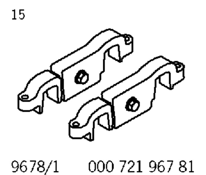

Расположение колец на поршне. Чертеж планок для фиксации РВалов. Требуется ли замена натяжителя цепи. цепь и успокоители новые куплены. Блок уже гильзанули. Кольца купил какие надо. Коренные вкладыши правда поставили от 4.5 шатунные какие надо. осевой люфт КВ? И ТНВД что мне от него ожидать. И момент затяжки гбц. Можно ли обойтись старыми болтами. Катаизаторы выбаивать?

20.11.2017, 23:00   #6
Сообщение от Cheezhman90 Посмотреть сообщение
Изготовить их будет сложнее. Рекомендую купить в специализированной организации
Название: Невелировочный инструмент.jpg
ID:	15637   Нажмите на изображение для увеличения
Название: Вспомогательный натяжитель цепи.jpg

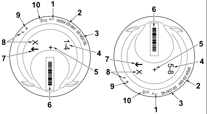

Поршни заканчивающееся на номер L58 должны стоять слева или справа, если я стою лицом к помпе. Так же на поршнях на днище цифры. Так же в треугольнике есть12/2 либо на других 11/2 это означает что напротив должен быть поршень с цифрой на днище около 8 ? читаю форум. но этот момент не могу понять.
26.11.2017, 17:16   #9
1 - Маркировка размерной группы (допустима только одна на двигатель, здесь x)
2 - Краткий номер Porsche без главного и среднего номера
3 - Краткий номер (поставщик)
4 - Поле для маркировки класса массы (допустим только один на двигатель, + или -)
5 - Маркировка ряда цилиндров (V6 1–3 и 4–6) (V8 1–4 и 5–8)
6 - Штрих-код 128 (короткий номер без основной группы и класса массы)
7 - Стрелка в направлении движения
8 - Маркировка размерной группы
9 - Стрелка в направлении движения
10 - Контрольный штемпель (поставщик)
Название: Классификация поршней атмосферного двигателя.jpg
26.11.2017, 17:18   #10
Классификация поршня Turbo
1 - Стрелка в направлении движения
4 - Маркировка ряда цилиндров (V8 1–4 и 5–8)
5 - Поле для маркировки класса массы (допустим только один на двигатель, + или -)
8 - Маркировка размерной группы (допустима только одна на двигатель, здесь x)
9 - Поле для маркировки класса массы (допустим только один на двигатель, + или -)
Название: Классификация поршня Turbo.jpg
