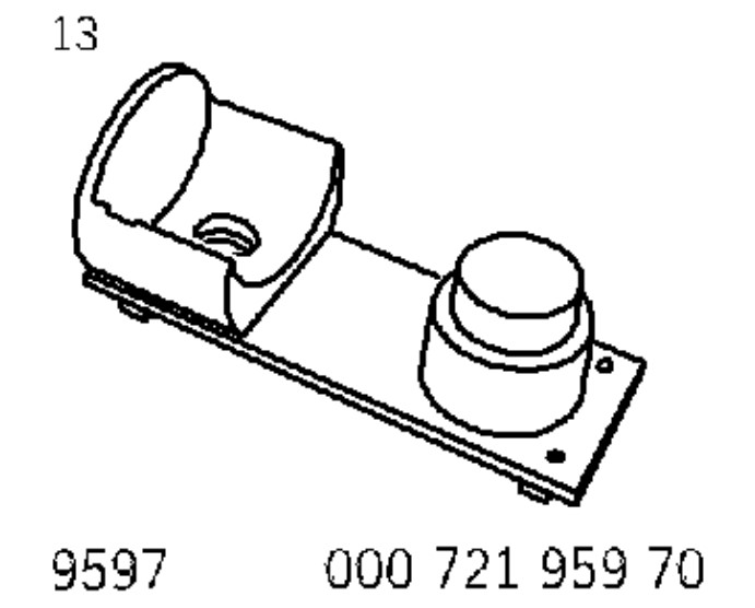

Инструменты
Крепежное приспособление

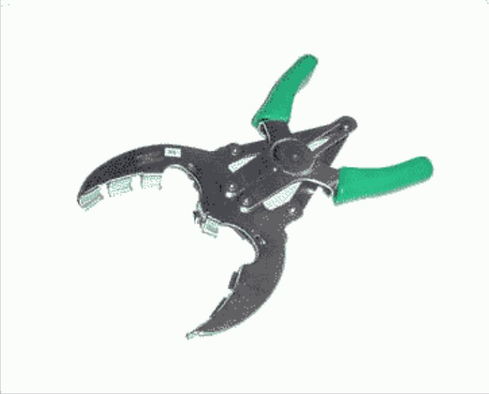

Щипцы для установки поршневых колец размера 1

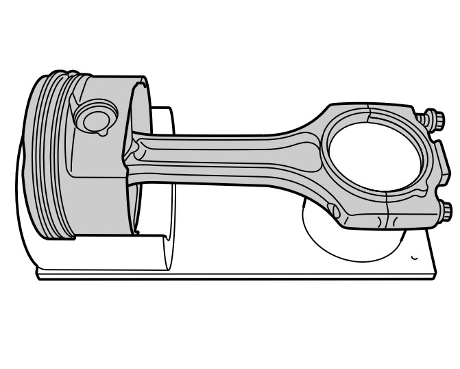

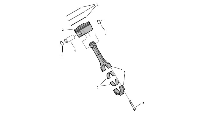

Поршень, шатун
1 - Комплект поршневых колец; смазать моторным маслом; маркировка TOP направлена вверх; маслосъемное кольцо расположено снизу; замки колец смещены по отношению друг к другу на 120°
2 - Поршень; в атмосферном двигателе и двигателе Turbo имеются различия, полость камеры сгорания смещена к центру двигателя, левая и правая части различны, стрелка направления движения – по направлению движения
3 - Стопорное кольцо поршневого пальца (положение на 6 часов или на 11 часов)
4 - Поршневой палец, смазать
5 - Шатун
6 - Шатунный винт; заменить, затяжка на пределе свойств металла; смазать винт маслом
7 - Вкладыши шатунных подшипников, смазать моторным маслом

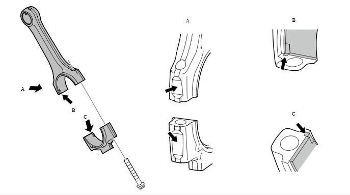

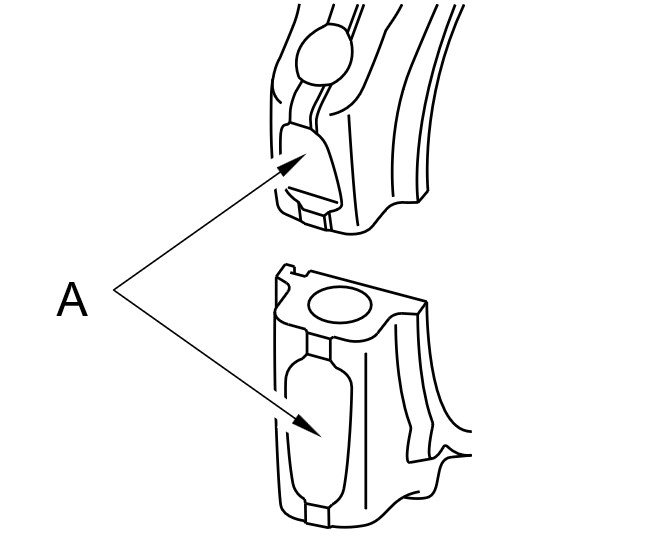

Монтаж шатуна, вкладыши подшипника
A - Вид A (расположение маркировки на шатуне, установить шатун промаркированной поверхностью к стороне выпуска; маркировка на стержне шатуна и на крышке должны находиться на одной стороне)

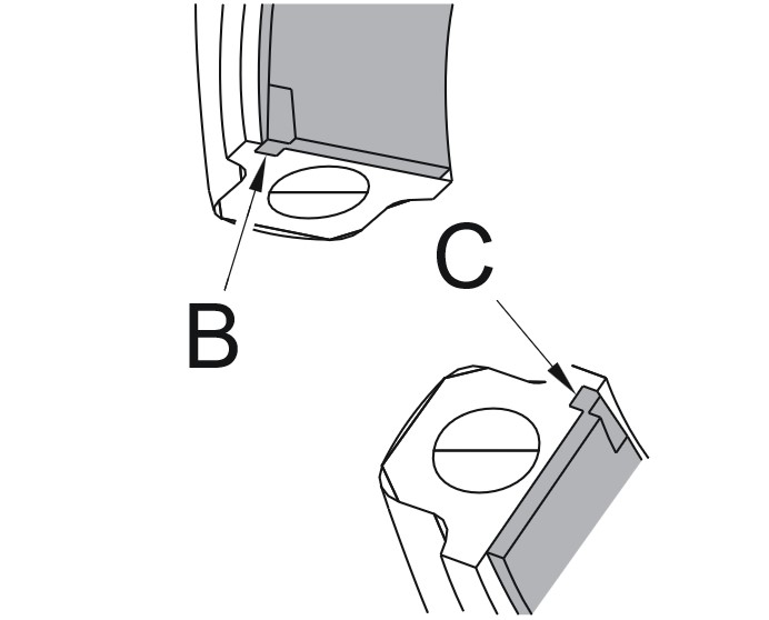

B - Вид B (установить вкладыши подшипника заподлицо и вдавить рукой)
C - Вид C (установить вкладыши подшипника заподлицо и вдавить рукой)

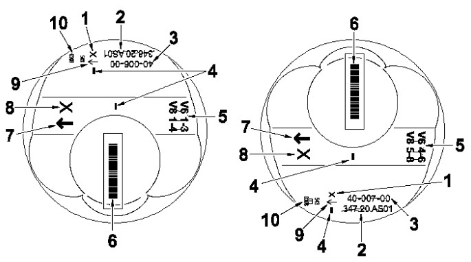

Классификация поршней атмосферного двигателя
1 - Маркировка размерной группы (допустима только одна на двигатель, здесь x)
2 - Короткий номер Porsche без главного и среднего номера
3 - Краткий номер (поставщик)
4 - Поле для маркировки класса массы (допустим только один на двигатель, + или -)
5 - Маркировка ряда цилиндров (V6 1–3 и 4–6) (V8 1–4 и 5–8)
6 - Штрих-код 128 (короткий номер без основной группы и класса массы)
7 - Стрелка в направлении движения
8 - Маркировка размерной группы
9 - Стрелка в направлении движения
10 - Контрольный штемпель (поставщик)

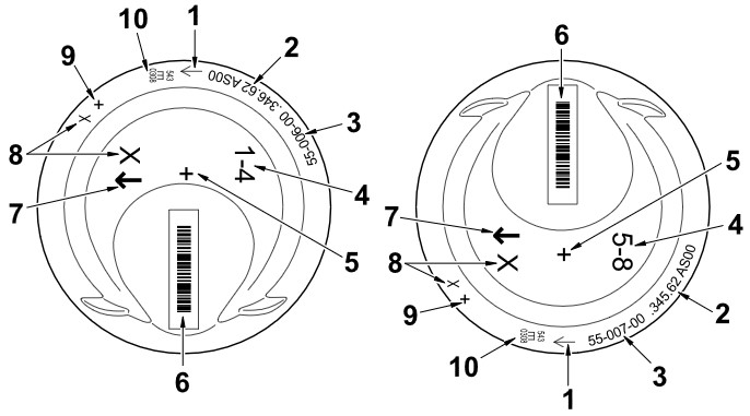

Классификация поршня Turbo
1 - Стрелка в направлении движения
4 - Маркировка ряда цилиндров (V8 1–4 и 5–8)
5 - Поле для маркировки класса массы (допустим только один на двигатель, + или -)
8 - Маркировка размерной группы (допустима только одна на двигатель, здесь x)
9 - Поле для маркировки класса массы (допустим только один на двигатель, + или -)

1. Зафиксировать поршень на крепежном приспособлении

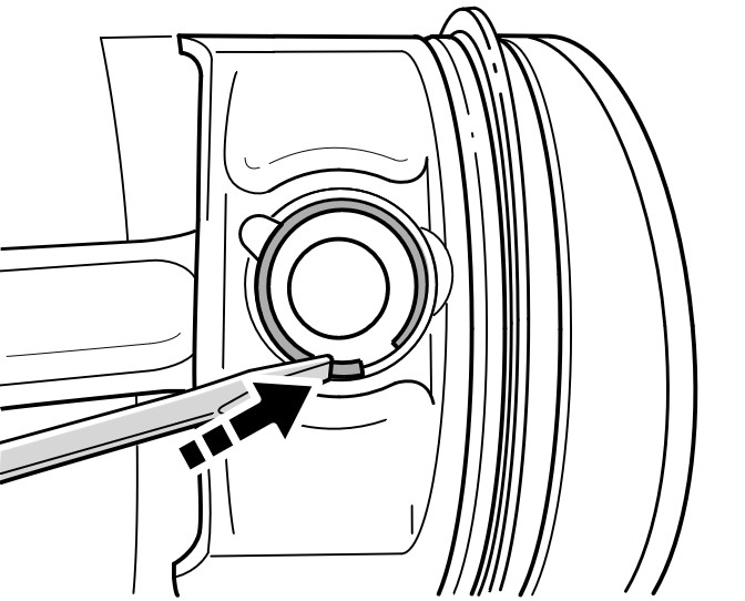

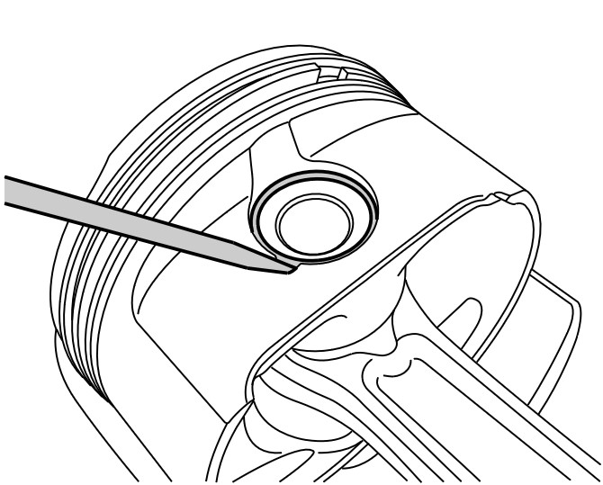

2. Демонтировать оба стопорных кольца поршневого пальца с помощью маленькой отвертки. Для этого провести отвертку через маленький паз и осторожно поддеть стопорное кольцо поршневого пальца

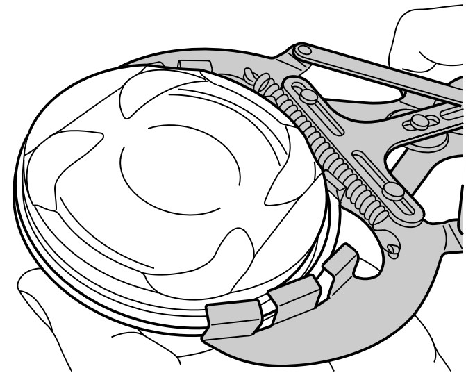

5.1. Поставить поршень на чистое основание и поискать места замков поршневых колец.
5.2. Снять поршневые кольца начиная с днища поршня. Для этого вставить среднюю часть щипцов для установки поршневых колец размера 1 в место замка соответствующего кольца. Зажимные рычаги щипцов для установки поршневых колец должны охватывать поршневое кольцо сверху
Раздвинуть поршневое кольцо лишь настолько, чтобы можно было извлечь его из паза. Не перетягивать!
5.3. Ослабить щипцы для установки поршневых колец и извлечь поршневое кольцо из щипцов.
5.4. Демонтировать состоящее из двух частей маслосъемное кольцо следующим образом: сначала снять внешнее кольцо с поршня путем осторожного разжатия руками. Затем по аналогии демонтировать находящуюся внутри маслосъемную пружину.

Поршень, шатун
5 - Шатун
1. Сначала установить двухсоставное маслосъемное кольцо. Для этого вставить маслосъемную пружину в кольцевой паз 3. Осторожно разжать маслосъемное кольцо рукой (маркировка TOP направлена вверх к днищу поршня -A- ) и установить в третий кольцевой паз поршня на маслосъемную пружину.
2. Замок маслосъемного кольца должен быть повернут по отношению к замку маслосъемной пружины ровно на 180°. При этом следить за тем, чтобы маслосъемная пружина была расположена по центру в маслосъемном кольце.
Внимание
Повреждения двигателя из-за перетянутых поршневых колец!
Не следует перетягивать поршневые кольца при помощи щипцов для их установки. Разжимать поршневые кольца ровно настолько, чтобы они точно подходили на поршень.
информация
Оба компрессионных кольца имеют разную толщину, и каждое из них можно установить только в соответствующий паз.
Поршневое кольцо с маркировкой TOP должно устанавливаться маркировкой к днищу поршня.
3. Вставить поршневое кольцо в щипцы для установки поршневых колец. При этом следить за тем, чтобы маркировка поршневых колец при монтаже была направлена в сторону днища поршня -A- . Разжать поршневое кольцо лишь настолько, чтобы оно подходило на поршень.
4. Установить поршневые кольца. Центральное поршневое кольцо установить с помощью щипцов во второй кольцевой паз так, чтобы маркировка TOP была направлена в сторону днища поршня. Верхнее поршневое кольцо установить в кольцевой паз 1 так, чтобы маркировка TOP была направлена в сторону днища поршня.
5. Проверить положение и посадку поршневых колец. При этом следить за тем, чтобы маслосъемная пружина была расположена внутри маслосъемного кольца. У поршневого кольца, расположенного в кольцевом пазу 2, маркировка TOP должна указывать к днищу поршня. Самое верхнее поршневое кольцо следует установить таким образом, чтобы маркировка TOP указывала к днищу поршня. Замки отдельных поршневых колец должны быть всегда смещены на 120° друг относительно друга.
6. Установить стопорное кольцо поршневого пальца. Для этого вставить стопорное кольцо в паз отверстия для поршневого пальца так, чтобы замок стопорного кольца сместился по отношению к днищу поршня (положение на 6 или на 11 часов). Вдавить данный конец замка большим пальцем в кольцевой паз -1- .
7. С помощью маленькой отвертки вставить прижатое стопорное кольцо поршневого пальца в кольцевой паз.
8. Если стопорное кольцо поршневого пальца не встанет сразу в кольцевой паз, следует вдавить в паз второй конец стопорного кольца. Следить за правильной монтажной посадкой.

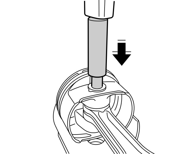

11. Смазанный маслом поршневой палец вставить через отверстие для поршневого пальца и отверстие в шатуне. При необходимости осторожно запрессовать резиновым молотком.

14. Установить вкладыши шатунного подшипника в нижней кривошипной головке и в крышке шатуна. Стопорные язычки должны располагаться в соответствующих пазах и на одной стороне -B и C- . Парные номера -A- должны быть одинаковыми и располагаться на одной стороне (в установленном состоянии они должны быть направлены к стороне выпуска ОГ). Вкрутить от руки шатунные винты и шатун в сборе отложить в сторону - он готов к последующему монтажу.
