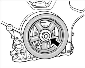

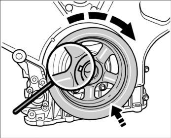

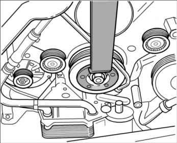

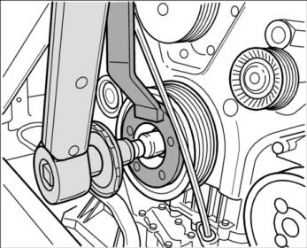

И так процесс разборки. Чтоб снять головку со стороны водителя нужно снять цепь, а чтоб снять цепь нужно снять переднюю крышку мотора. Не знал как открутить передний шкив, пришлось снять стартер и фиксировать зубы. А есть специальная фиксация? Вопрос к спецам...

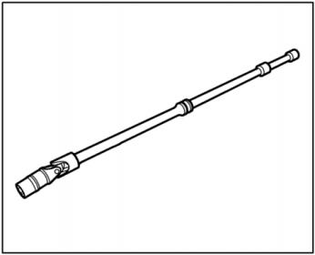

05.04.2011, 21:28   #5
Сообщение от Admiral Посмотреть сообщение

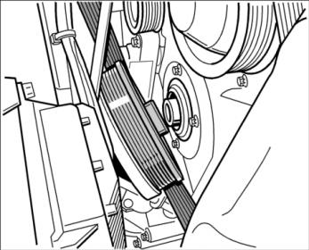

ID:	4652   Нажмите на изображение для увеличения
ID:	4653   Нажмите на изображение для увеличения
ID:	4654   Нажмите на изображение для увеличения
ID:	4655   Нажмите на изображение для увеличения
ID:	4657   Нажмите на изображение для увеличения

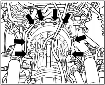

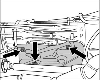

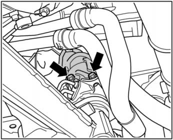

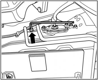

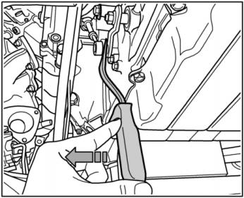

Короче решено! Замена двигла. Теперь еще вопрос...как отсоединить коробку? Где крепиться гидромуфта (через стартер болтов не замечено.),или она как у ауди, просто вынимать. Если не сложно закиньте подробно как отсоединять. У нас не сервис Порше но нужно как то выходить из положения но грамотно. И еще, морду обязательно снимать или мотор в верх вылезет?

05.04.2011, 21:56   #9

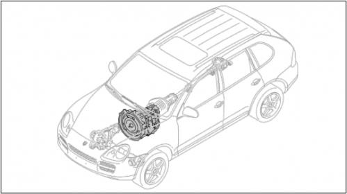

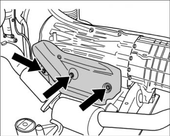

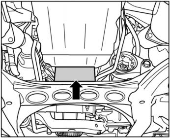

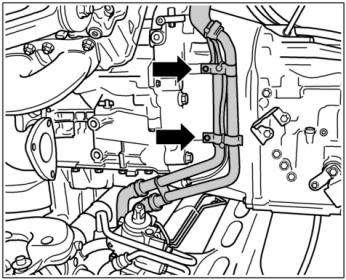

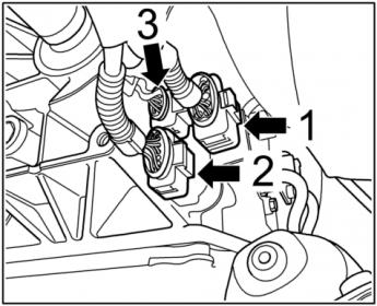

ID:	4659   Нажмите на изображение для увеличения
ID:	4660   Нажмите на изображение для увеличения
ID:	4661   Нажмите на изображение для увеличения
ID:	4662   Нажмите на изображение для увеличения
ID:	4664   Нажмите на изображение для увеличения
ID:	4665   Нажмите на изображение для увеличения
ID:	4666   Нажмите на изображение для увеличения
ID:	4667   Нажмите на изображение для увеличения
ID:	4669   Нажмите на изображение для увеличения
ID:	4670   Нажмите на изображение для увеличения
ID:	4671   Нажмите на изображение для увеличения
ID:	4672   Нажмите на изображение для увеличения
05.04.2011, 22:11   #10
Admiral
Большое спасибо за фото.Я так понял рисунок 11 это фыксация муфти а рис.12 это болты которые прикручивают гидромуфту к маховику.Да?
