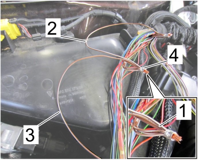

Нужно точно понимать. Провода массы эл. цепи чего перепаивали?
Лучше делать фото, для точного понимания места работ.

Нужно точно понимать. Провода эл. цепи чего перепаивали?
Сказали, что был заводской TPI от Порше, в котором было указанно о данной процедуре. Якобы на скрутке под капотом может быть плохой контакт.
Сделать фото где делали проводку?

Все верно. Только их там две скрутки. Вот какие делали?
Сообщение от panameraV84s Посмотреть сообщение
Да

Делали обе скрутки массы возле блока управления двигателем....

Провода с удаленной изоляцией -1- сдвинуть вместе с новым проводом из 1-го отростка ( -2- ) и дополнительно с длинным проводом (для контакта 42) из ремонтного комплекта -3- в зажим BDM -4- .
При этом следить за тем, чтобы все шлицы были в наличии в зажиме BDM и выступали прибл. на 2 мм ( -лупа- ).
Так делали?
Так делали?
Честно говоря, без понятие. Нужно будет разбирать проводку и смотреть.Я отпишусь как проверю.
Так делали?
Добрый день! Узнал я у ребят по поводу скрутки и они подтвердили, что всё делали именно так, но проблема не пропала.
