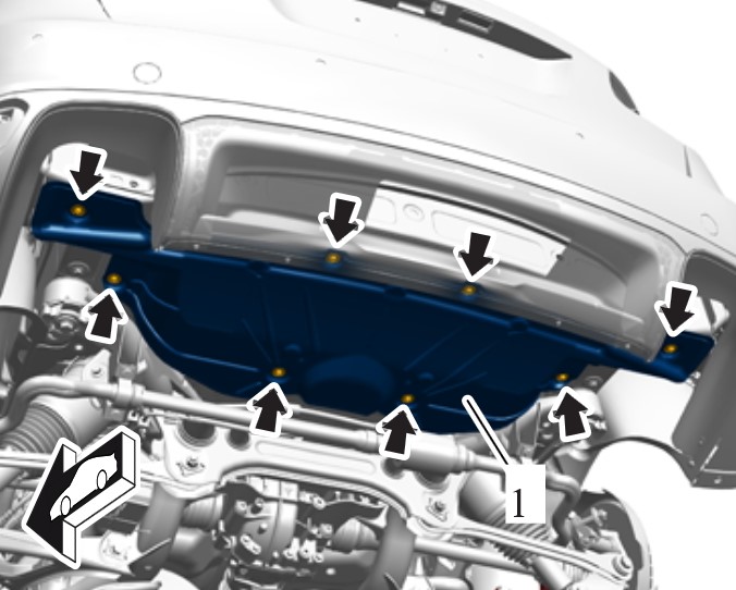

Владимир, а нет-ли схемы как добраться до нагревательного элемента системы восстановителя, есть ошибка по нему а как добраться не понятно, из багажника элемент днища и маленькое отверстие. 92А 3,0 дизель, 2012 год.
28.06.2018, 12:42   #3
Сообщение от Hrenov79 Посмотреть сообщение
1. Опорожнить емкость для восстановителя.
2. Снять выхлопную систему.
3. Снять теплозащитный экран -1- дополнительного глушителя.
3.1. Выкрутить гайки -стрелки- .
3.2. Снять теплозащитный экран.
Дальше...
https://forum.cayservice.ru/showthread.php?t=9303
https://forum.cayservice.ru/showthread.php?t=9304
