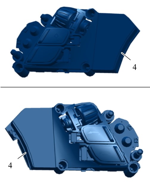

информация

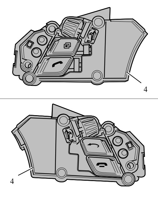

Качающиеся переключатели -4- для рулевого колеса могут меняться только вместе с облицовкой рулевого колеса. Для обеспечения безупречной посадки, внутренняя сторона облицовки рулевого колеса смазана в двух точках и дополнительно приклеена к рулевому колесу в шести точках. При первоначальном монтаже необходимо использовать комплект двухкомпонентного клея (номер детали Porsche 000.043.207.48).

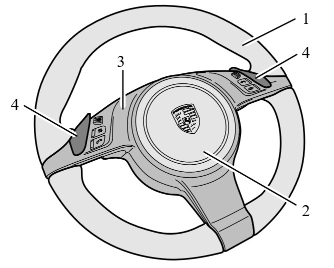

Обзор рулевого колеса
1 - Рулевое колесо
2 - Модуль подушки безопасности
3 - Облицовка рулевого колеса с качающимися переключателями -4-
4 - Качающийся переключатель (не демонтируется без повреждения)

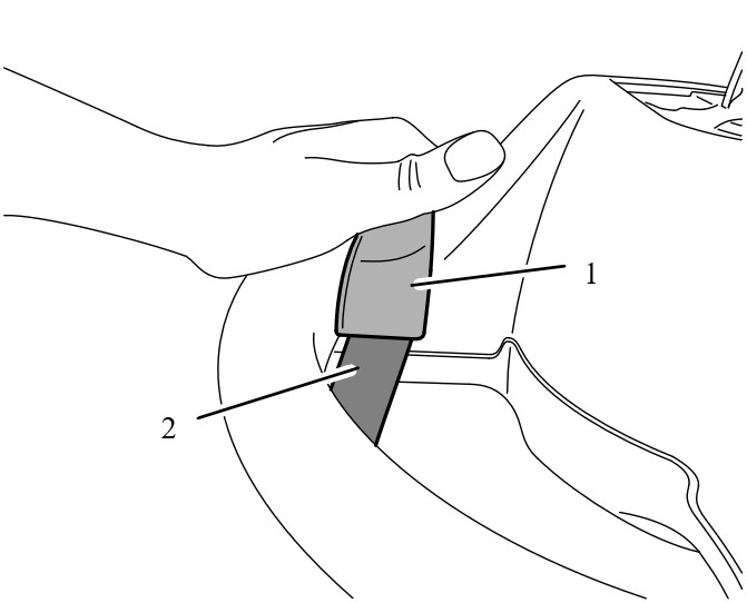

1.1. Поддеть накладку -1- на качающемся переключателе.
Осторожно поддеть накладку -1- на качающихся переключателях пластиковым клином -2- и снять ее.
Новые накладки -1- содержатся в комплекте поставки облицовки рулевого колеса!

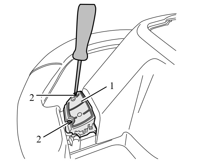

1.2. Отсоединить качающийся переключатель.
Вывернуть винты -2- на качающемся переключателе -1- .

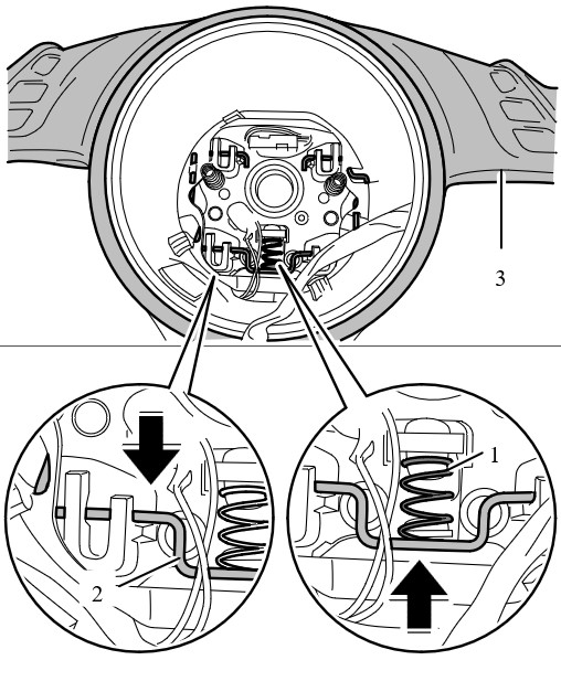

1.3.1. Отцепить нажимную пружину -1- вниз -стрелка справа- и нажать, разблокировать стопорную скобу -2- вверх -стрелка слева- .
1.3.2. Снять облицовку рулевого колеса -3- .

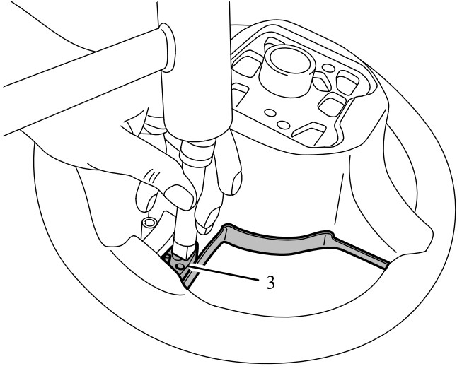

Положить рулевое колесо на подходящее основание, чтобы обеспечить достаточное пространство для отжатия облицовки рулевого колеса -3- .
Приложить к облицовке рулевого колеса -3- 1/2-дюймовый удлинитель и отжать облицовку рулевого колеса -3- от рулевого колеса направленным ударом молотка. Повторить процесс с другой стороны и снять облицовку рулевого колеса -3- .

информация
Выключатели с качающимся рычажком -4- для рулевого колеса PDK подлежат замене только вместе с облицовкой рулевого колеса. Для обеспечения безупречной посадки внутренняя сторона облицовки рулевого колеса смазана в двух местах и дополнительно приклеена к рулевому колесу в шести местах. При первоначальном монтаже необходимо использовать комплект 2-компонентного клея (номер запчасти Porsche 000.043.207.48).

Вдавить, заблокировать стопорную скобу (фиксатор модуля подушки безопасности) -2- вниз -стрелка слева- . Зацепить нажимную пружину -1- .
2.2. Закрепить качающийся переключатель.
Ввернуть винты -2- на качающемся переключателе -1- .
