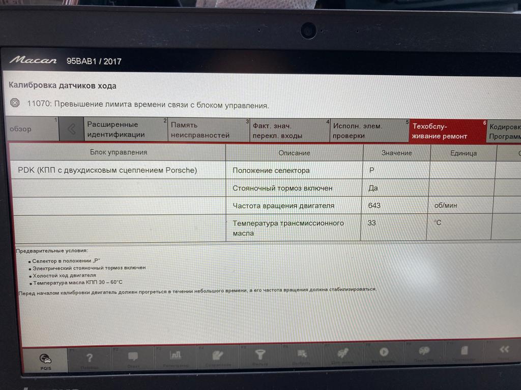

Доброго дня, Владимир. Macan WP1AB2A59HLB17010. Замена кулисы Акпп, запоминание упоров проходит, а дальше такая ошибка или ошибка превышены обороты. Подскажите пожалуйста что делать?

Какие работы были ранее?

Замена кулисы Акпп, замена селектора АКПП. Калибровку селектора выполнил.
