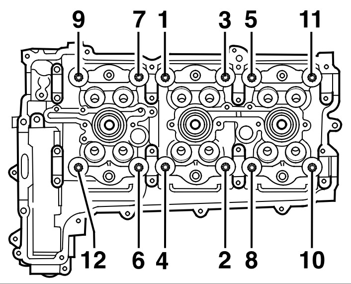

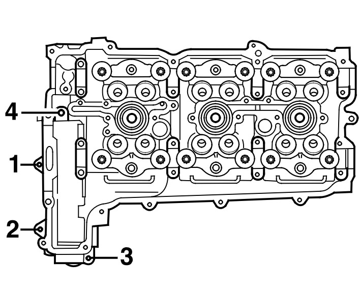

Сообщение от Alexandr_Belov Посмотреть сообщение
Нужны моменты затяжек болтов ГБЦ
Монтаж головки блока цилиндров
Внимание
Проникновение загрязнений
Повреждения в результате засорения масляных отверстий/каналов
При работах на двигателе соблюдать максимальную чистоту.
Демонтированные компоненты положить на чистую поверхность и обязательно накрыть.
На монтажном стенде следует использовать специальный защитный кожух для предотвращения попадания пыли при монтаже двигателя.
Монтаж головки блока цилиндров со стороны 1–3:
1. Провернуть картер на монтажном стенде таким образом, чтобы сторона цилиндров 1–3 была направлена вертикально вверх.
2. Установить новую прокладку головки блока цилиндров. Должна быть видна маркировка OBEN / TOP.
3. Осторожно установить головку блока цилиндров на картер. Обратить внимание на установочные втулки.

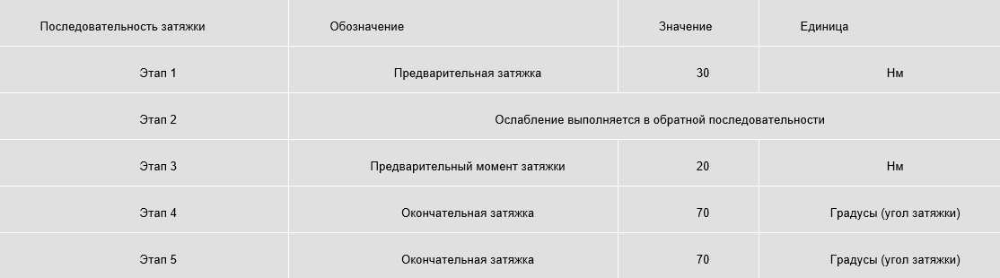

4. Равномерно наживить двенадцать винтов Torx M10 и затянуть их в предписанной последовательности -1 по 12- в 5 рабочих этапов (см. таблицу).
5. Наживить и затянуть на шахте цепи четыре винта Torx с невыпадающими шайбами M6 x 30 (10.9) -1 по 4- .
Использовать магнитную насадку, чтобы устанавливаемый в шахте цепи винт -поз. 4- не выпал в картер.
Момент затяжки: 13 Nm

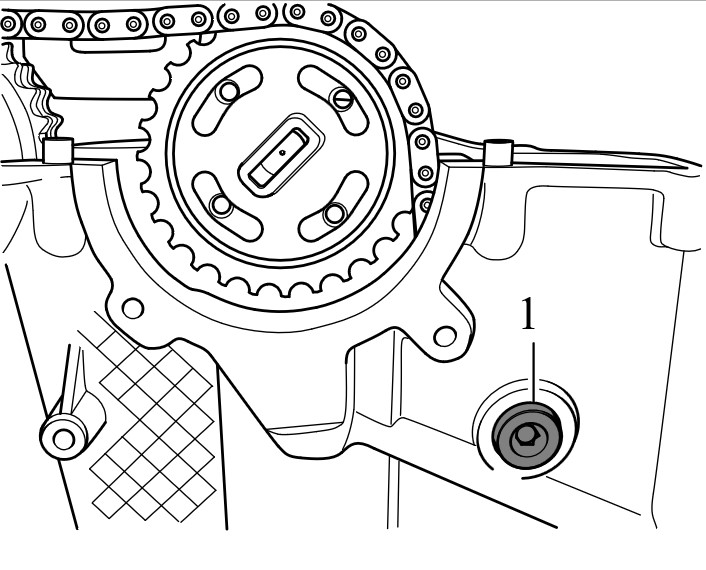

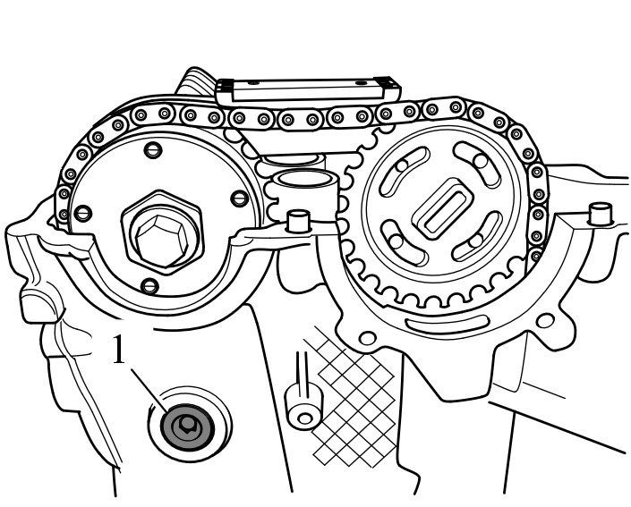

6. Установить резьбовой палец успокоителя цепи -1- с новым уплотнительным кольцом круглого сечения на головке блока цилиндров. Момент затяжки: 10 Nm
Монтаж головки блока цилиндров на стороне 4–6 осуществляется по аналогии с монтажом на стороне 1–3, за исключением следующего момента:
Резьбовой палец успокоителя цепи со стороны 4–6 на головке блока цилиндров (со стороны ременного шкива) -1- устанавливается только после монтажа цепи ГРМ на звездочках распределительных валов.

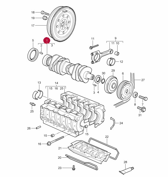

22.02.2018, 19:07   #5
болтов крепления бугилей коленвала
О чем идет речь или фото?

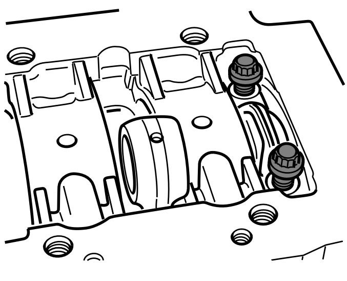

22.02.2018, 19:10   #6
моменты затяжки нижних болтов шатунов
Крепление болтов шатунов
Внимание
Уведомление
Повторная установка ранее использовавшихся шатунных винтов
Повреждения двигателя
Всегда заменять шатунные винты.
Новые шатунные винты при монтаже разрешается затягивать не более 4 раз.
1. Установить новые шатунные винты с соответствующей крышкой шатуна и затянуть винты от руки.
2. Предварительно затянуть шатунные винты с моментом затяжки и подтянуть динамометрическим ключом на указанный угол. → предварительная затяжка: 20 Nm; → первая подтяжка с углом затяжки: 110°
3. Отпустить шатунные винты.
4. Предварительно затянуть шатунные винты с моментом затяжки и окончательно затянуть динамометрическим ключом на указанный угол. → предварительная затяжка: 20 Nm; → окончательная затяжка, угол затяжки : 110°
Название: Винты шатунов.jpg

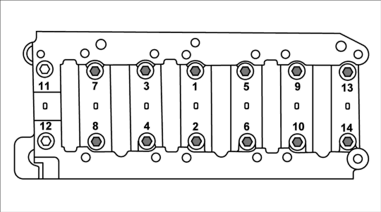

22.02.2018, 19:20   #7
Alexandr_Belov
Нужны моменты затяжек болтов №16. Спасибо
22.02.2018, 20:16   #8
Болты M 9 X 127 ?
Количество всего их 14 шт.?
14 Lagerstuhlschrauben M9 x 127 von Hand ansetzen. Schrauben mit Drehmoment nach Anzugsreihenfolge voranziehen. Anschließend mit Drehwinkel festziehen. → Voranzug: 15 Nm ; → Drehwinkel: 120 °
