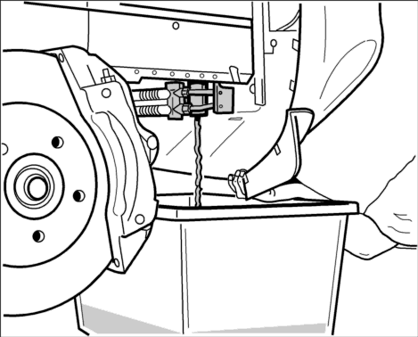

1. Слить ОЖ из системы охлаждения.

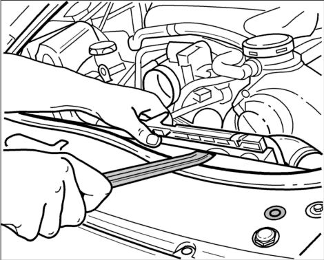

2. Снять кожух радиатора.

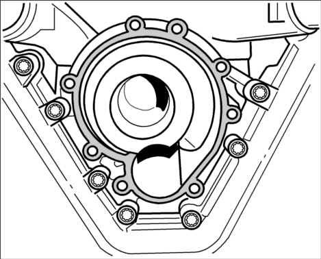

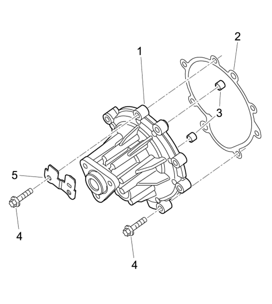

Обзор компонентов: насос охлаждающей жидкости
1 - Насос охлаждающей жидкости
2 - Прокладка насоса охлаждающей жидкости (заменить прикладку)
3 - 2 посадочные втулки (не снимать)
4 - 8 крепежных винтов M6x25 (момент затяжки 10 Нм)
5 - Кронштейн кабельного канала (монтаж с 2 верхними крепежными винтами)

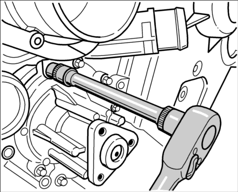

Демонтаж водяного насоса

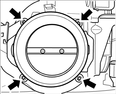

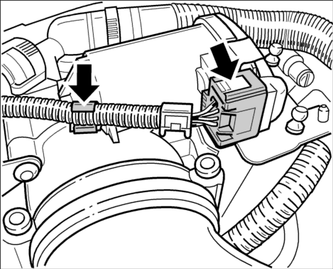

1. Отсоединить электрический разъем сервопривода дроссельной заслонки. Для этого сверху и снизу нажать на разъем и одновременно снять. Освободить кабель из плоского зажима.
2. Снять сервопривод дроссельной заслонки.
информация
Для облегчения демонтажа на обратную сторону ременного шкива следует нанести средство для удаления ржавчины.

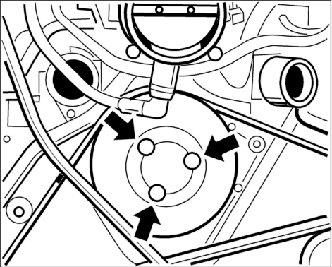

3. Ослабить 3 крепежных болта на ременном шкиве водяного насоса. Размер под ключ T 40.

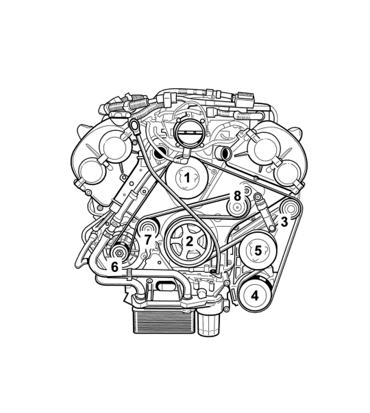

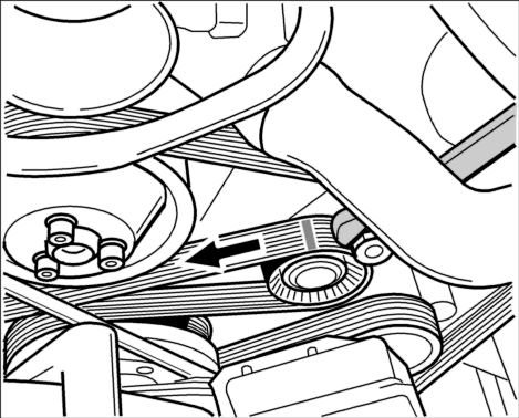

4. Снять приводной ремень с ременного шкива водяного насоса. Для этого пометить мелом направление вращения приводного ремня.

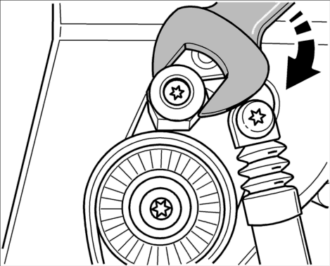

5. Натяжитель ремня повернуть по часовой стрелке вильчатым гаечным ключом (SW30) и одновременно снять приводной ремень с натяжного ролика. Осторожно освободить натяжитель ремня. Снять приводной ремень с водяного насоса.
Уведомление
Ненадлежащее обращение с ременным шкивом
Повреждение ременного шкива
→ Ременный шкив чувствителен к ударам. Не отжимать ременный шкив отверткой.
→ Не использовать повторно поврежденный ременный шкив.

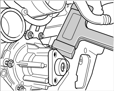

6. Выкрутить 3 ослабленных крепежных болта ременного шкива и снять шкив.

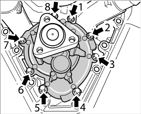

7. Выкрутить 8 крепежных болтов водяного насоса и снять насос. Если насос не снимается, слегка ударить по нему несколько раз пластмассовым молотком.
Монтаж насоса ОЖ
1. Очистить посадочную поверхность. Установить насос ОЖ с новой листовой прокладкой. Новую листовую прокладку надеть на ориентирующие штифты.
2. Затянуть 8 болтов крепления. → Момент затяжки: 10 Nm Установить кронштейн канала кабеля на 2 верхних крепежных болта.
3. Установить ременный шкив на насос ОЖ. Наживить рукой три крепежных болта.
4. Установить приводной ремень -как показано ниже- . Для этого закрутить натяжитель ремня по часовой стрелке и установить приводной ремень на все ролики. Затем осторожно ослабить натяжитель ремня.
5. Перепроверить правильность установки приводного ремня.
6. Затянуть три болта крепления ременного шкива насоса ОЖ. → Момент затяжки: 23 Nm

8. Подключить регулятор дроссельной заслонки. Разъем должен защелкнуться с отчетливо слышным щелчком. Зафиксировать соединительный кабель в держателе.
