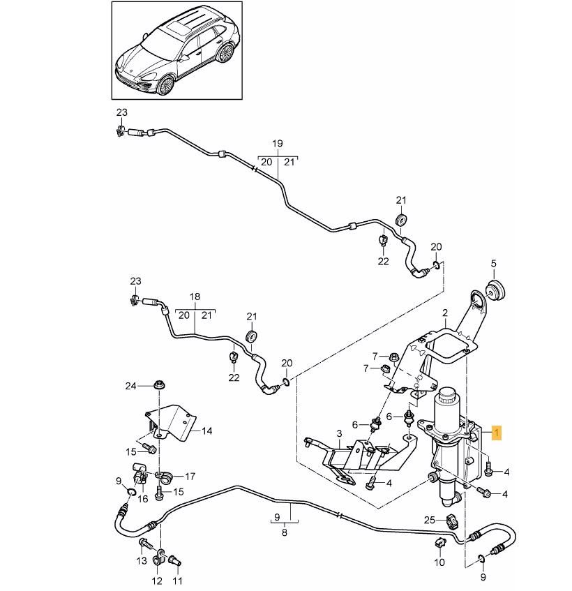

Вы через поиск искали подобные проблемы?
https://forum.cayservice.ru/showthread.php?t=6083
https://forum.cayservice.ru/showthread.php?t=8447
Тут важно провести процедуру замена сцепления строго по указаниям завода изготовителя, с использованием PIWIS.
Если все сделано верно, можно смело менять исполнительный модуль сцепления...

Насколько я понимаю исполнительный модуль сцепления это - 958116060AX?
И еще одно - при замене сцепления оказалось что у меня стояло VAG сцепление- 06E141025C .
Подойдет ли исполнительный модуль сцепления от VAG 7L0 142 060 A?
Заранее спасибо за ответ
23.04.2018, 11:37   #8
Сообщение от Artemkgd Посмотреть сообщение
958116060BX
7L0142060B

Езжайте к диллеру - можно ставить з/ч от Таурега- один в один. Маховик советую тоже поменять. Была такая проблема. В Казани 180 К все про все вышло, со скидосом. Владимир прав, нужен пивис- без него ни чего не сделаете.

Спасибо за совет , записался уже к дилеру в Польше . Подскажите пожалуйста парт номер маховика от таурега?
